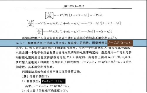

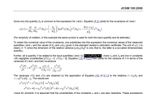

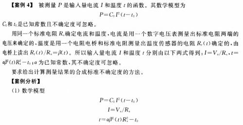

新版的JJF1059.1-2012第30页测量模型P=C0I2(t+t0)是错的(对不起,不会打上、下标),应为P=C0I2/(t+t0)。这是GUM中的例子,很多书上都引用了,遗憾的是,几乎没有见过有写对的,并且错的是五花八门,奇妙的是答案却都是对的(包括一级计量师的参考书)。我参加一级计量师考试(数据处理这一门112分)、全国计量知识竞赛、讲课,这道题我自己做过很多遍,确认GUM(我看的是2008版)上是对的。见附图。记得去年很多网友问这道题,我已做过回答,大家看后都恍然大悟。

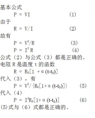

     修改图片,不成;反倒多发了一张。第9行应为(3)式、(4)式都对,即强调(4)式是对的。
     此例是间接测量,应举直接测量的例子才好。况且此例不实用,误差大,是不良方案。GUM举此例,是败笔。

  楼主发现了JJF1059-2012的一个错误,测量模型理应是P=(C0·I^2)/(t+t0)。
  其实,不确定度评定时测量模型应该推导到无法再推导为止,即推导到实际检测的参数为止。因为被测量P(称输出量)的测量是间接测量得到的,且测量模型原型中的分量 I 和 t 并不是直接测量得到,即输出量P是分别由测量或查得V、R、β、α等几个分量(称输入量)通过函数计算而得到,因此在不确定度评定前应该对测量模型进一步推导。
  因 I=V/R
  且 t=α·β^2·R^2-t0
  将I和t代入测量模型可得:
  P=(C0·I^2)/(t+t0)
   =[C0·(V/R)^2]÷[(α·β^2·R^2-t0)+t0]
   =(C0·V^2)/(α·β^2·R^4)
  P=(C0·V^2)/(α·β^2·R^4)就是JJF1059.1-2012标准A.2.3条的倒数第二行给出的测量模型。针对这个测量模型进行不确定度评定也就不存在标准前面所描述的那么复杂的关系了。所以我认为JCGM100:2008的原文本身的不足就是应该强调一下作为进行不确定度评定的测量模型应该是准确描述测量过程的模型,不确定度评定的测量模型应该推导到仅含有为获得被测量而实际测量的分量的测量模型。

    史老师,我说的是A.2.3这个例子的数学模型写错了。您说的是A.2.2,A.2.2这个例子没有错。这两例子挨着,乍一看不容易分隔开。

   这个公式确实有误。从这个公式出发,P的方差的计算公式,中间的协方差项应该是“+”,而不应是“-”。

感谢楼主,看A2.3的时候怎么也算不出答案,原来是模型错了
落日动水彩 发表于 2023-12-14 16:45:07 | 显示全部楼层
https://www.doc88.com/p-0768675934897.html这是原论文。别说排版错误,我不信
