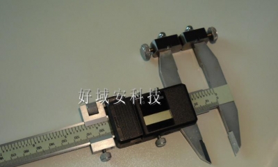

[通用量具] 少见的石油/天然气管道专用数字卡尺
南巡不讲话 发表于 2010-3-3 10:54:33 | 显示全部楼层 |阅读模式
这个工具是测量法兰盘的密封槽的槽径。大型管道用法兰盘连接时,为保证密封性,必须保证沟槽的尺寸,沟槽的形状决定了所用的测量工具,一般游标卡尺之类的量具很难满足测量要求,所以必须制做非标量具针对性测量。
szautumn 发表于 2010-3-3 11:18:35 | 显示全部楼层
应该可以在带圆弧面卡尺的基础上制作相应的测量量头,然后装夹在带圆弧面的量爪上.
之所以选用带圆弧面卡尺是因为相对于刀口量爪,装夹非标的测量头要方便很多.
