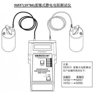

50557(19780)重锤式静电电阻测试仪
vijea 发表于 2009-1-12 16:14:23 | 显示全部楼层 |阅读模式
50557(19780)重锤式静电电阻测试仪 说明书
50557(19780)重锤式静电电阻测试仪19780kit.rar
993.61 KB, 下载次数: 53, 下载积分: 金币 -1
参与人数 1金币 +2 收起 理由
maintek + 2 有英文原版的话就更好了
zhongguoren 发表于 2010-12-9 14:49:35 | 显示全部楼层
重锤式和平行式的主要区别在哪里啊?那个更精确点啊?
Jonahch 发表于 2013-1-16 22:14:33 | 显示全部楼层
测量用途不同,按照标准测量方式进行测量都是准确有效的。重锤电极适合放置于被测物体表面测量,因为平行电极必须平行放置,而重锤圆的你随意放都可以;而平行电极可以防止在物体内部,比如你测试包装袋子的屏蔽电压,必须用平行电极,重锤放不进去;
