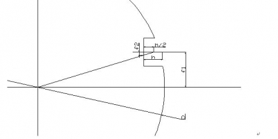

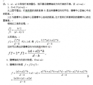

[工程参量] 有关键槽对称度计算公式如何推导。
dyl 发表于 2009-7-20 20:22:55 | 显示全部楼层 |阅读模式
轴键槽对称度误差是轴类零件的常见检测项目,GB 1958-1980、GB/T 1958-2004新旧两个国家标准给出了相似的检测方法和不同的计算公式.相对于其它形位误差,轴键槽对称度误差的计算公式比较难于理解,哪位知道标准中的计算公式是如何推导的?
yj407 发表于 2009-7-26 23:12:10 | 显示全部楼层
公式推导见下面贴图,这是我个人对此公式的理解,仅供参考:
