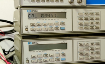

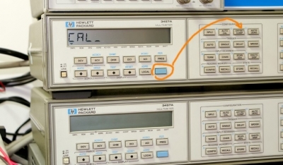

a、输入校准命令,即上档键+ C 字母键
b、输入 0 和逗号“,”以及预设的校准密码,默认的密码是 3457

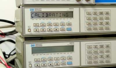

c、按回车键,如果指令正确,出现正在校准的提示
如果校准成功,则返回测量模式,如果失败,也返回测量模式,但 Err 提示符有闪烁的光标,可以按上档键和 Error 键查看发生了什么错误。

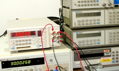

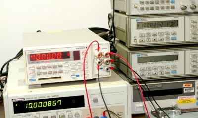

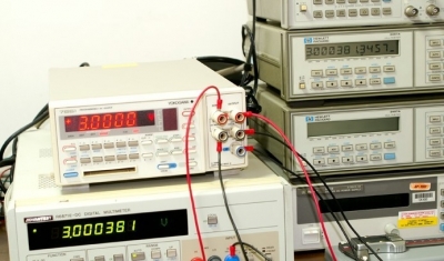

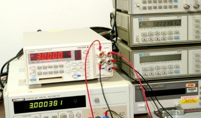

4、 增益校准,同样需要手动对每一个功能和量程进行,比如直流电压,虽然大家都用 10V 的基准
但是 3457A 的满度是 3030990,所以要求使用 300V、30V、3V、0.3V 和 0.03V 来进行增益校准,其中 3V 要求校准器不确定度为 0.0006%,电阻要求 30K 和 300K 标准电阻不确定度为 0.001%。
校准方法和 0 点差不多,让校准器输出一个要求的电压或电流、(或使用标准电阻),然后输入真值、逗号和密码即可。当然我没有校准器(标准电阻),所以下面只是演示,我是不会按回车的
输入真值
按逗号和密码
然后按回车。其余量程和其余功能,比如电阻,也是同样的操作,唯一不同的就是校准器输出不同而已
