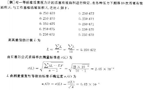

    您所提到的阿伦方差,在计量司编写的《测量不确定度评定与表示指南》中有专文论述(第五章第七节)并特别举例在频率的稳定度的测量方面的应用。而您提到在GUM也承认阿伦方差的重要性,这正体现了不确定度论希望包容所有的测量方法,而不是将某一个领域孤立起来。
    对于您对误差论的研究和改进,实在是值得肯定和我们学习的。不确定度论是一个新生事物(相比误差论而言),其肯定有众多的缺点,再加上一些对不确定度论不了解的专家错误的宣传,导致的一系列的误解和矛盾。在我所了解的不确定度论中,一次测量结果的标准差肯定是不能除以测量次数的1/2次幂的。但若是以多次测量结果的平均值作为测量结果的(这种情况可能在频率测量领域很少见,给您举个现成的例子,以下截取自《测量不确定度评定与表示指南》P30)
以上例子中测量结果为平均值0.250672测量结果的不确定度为0.63×10-4
    所以您提到:“关于两个偏差该取哪个的问题,我认为我在2号栏已说清楚了,现在讲例子。频率界用的阿仑偏差是被测量的单值的分散性。测量采样N(一般取100)个,但结果不除以根号N(不除以10)。阿仑方差的重大应用场合是宇航。发射卫星、火箭,测速很重要。测速的最大误差源是发射机频率的短期(10毫秒量级)的随机变化,即单值的分散性,除以根号N是绝不允许的。”,这是肯定是正确的,单值的分散性跟平均值的分散性绝对是不能混淆的。
  您举的炉温的例子,我觉得这是在实际应用中的区别了。但是我觉得在重复性条件下多次测量取平均值的方法能得到一个更有可能接近真值的值,毕竟平均值是真值的最佳估计。您所举的例子可能是无法保证重复测量的条件,这肯定必然以一次测量结果为准了。
