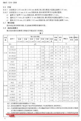

但绝不是某个指示表的最大示值误差的值+19μm,最小示值误差的值-19μm就可以判定该指示表合格
che-zp 发表于 2011-9-13 15:34:42 | 显示全部楼层
规矩湾锦苑 发表于 2011-9-13 19:31:01 | 显示全部楼层
回复 23# che-zp
  那是自然的,你说的没错,指示表品种繁杂,不可用同一个指标衡量,另外同一种指示表还有其它的不同测量段的示值误差要求,以及其他计量特性要求,必须所有的计量特性均满足检定规程要求才能够判为合格。一般情况下(0~10)mm分度值0.01mm的指示表,最大示值误差的值+19μm,最小示值误差的值-19μm,应该判定为合格,因为检定规程给定的允许值是不超过±0.020mm。当然如果是百分表生产过程中按GB\T1219-2008《指示表》的老兄红笔勾出部分“采用浮动零位原则”判定示值误差时,示值误差的带宽减半另当别论。
  现在讨论的是示值误差的测量不确定度为什么必须乘以根号2。是不是咱们就研究示值误差乘以根号2的原因吧。也就是咱们放弃误差大小的讨论,只讨论示值误差是怎么检定的,指示表的示值误差是怎么计算出来的,或者说指示表的示值误差的数学模型与其他计量器具示值误差数学模型的差异所在。也正是两种计量器具示值误差数学模型的这个差异,才把指示表的示值误差测量不确定度必须乘以根号2提到桌面上了。
che-zp 发表于 2011-9-14 07:53:09 | 显示全部楼层
可以看规程后面的附录统计
长度室 发表于 2011-9-14 23:41:20 | 显示全部楼层
回复 25# che-zp
“最大示值误差的值+19μm,最小示值误差的值-19μm”,示值误差38μm,应该超差了。
