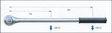

作用在物体上偏离旋转中心的地方、使物体产生旋转方向的变形或可能产生转动的力和长度的复合作用,称之为力矩或扭矩。物体在扭矩作用下转动的中心成为矩心,矩心到力作用线的垂直距离称为力臂,则扭矩M等于力F和力臂L的乘积。使物体顺时针方向转动的扭矩为正,反之为负。如图1中M1=F1L1,M2=F2L2 。

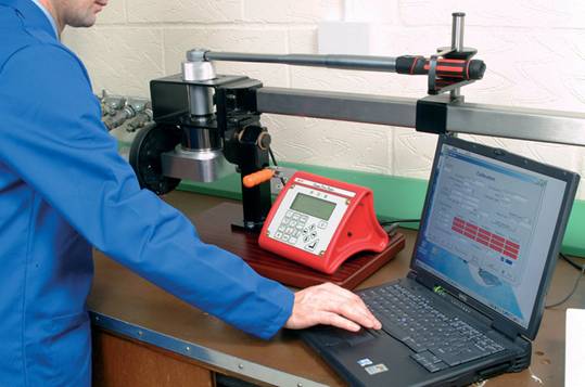

2.扭矩检定仪的选择
扭矩测试仪基本上是为了检定扭矩扳手及向光扭矩设备而设计生产的,扭矩追溯系统中属于中间衔接部分,故对扭矩测试仪必须要有以下基本要求:合格的扭矩精度等级、完整的扭矩检定报告、完整的检定追溯系统和符合实验室的高要求质量,如图2所示。

(1)准备工作
为了确保数据真实,检定前应作检定装置和扳手的外观检查,确定无误。扭矩扳手检定装置应在预热和预扭后调整零位,扭矩扳手应在实验室内放置足够长的时间按达到等温度要求,在三次预扭后调好零位,扭矩扳手预扭后调好零位等再开始检定,数显扭矩扳手也应预热。
  另外,严格地说,扭矩扳手的检定的工位(指扳手杆身处于水平位置或垂直位置)也是由要求的,在什么位置使用就应什么位置检定,对某些初始零位不很确定的指针扳手或数显扳手更应这样,并且检定装置应具有完整的加载定位机构,帮助固定扳手的检定位置。
(2)基本操作过程
按照扳手的额定值正确选择检定装置的量程,开机预热后,将外观检查正常的扳手在检定装置上按额定值预扭三次;取下扳手,调节好检定装置的零位并选用其峰值保持功能,手动设置扭矩扳手的预置值为检定点,将扳手正确安装在检定装置上预扭三次,按照选定的检定点平稳施加扭矩到发出听觉或其它指示信号后立即停止加载、卸除载荷使扳手恢复常态,读出和记录各点的指示值,至少三次反复该过程完成该点的检定,重新设置下一个检定点重复以上过程知道完成全部检定。
其中,在检定指针式扭矩扳手的过程中,应首先保证双眼平视会聚于指针的转动而改变体位,确保对指针与度盘刻线重合位置的判读正确;其次,保证对零操作的位置正确,也就是保证使用位置与检定位置与零位置三者一致;同时,确保对零到位;再就是及时读书确保记录的检定之余扳手指针的位置对应正确。
  为保证这一点,应使用具有稳定慢速加载功能的检定加载机构。检定顺序从小扭矩值至大扭矩值,每点每次需间隔5s以上,在检定完每点每次的数值,需将力量完全释放,再做下一次(需注意每点扭矩值之重复度不可误差太大)。
