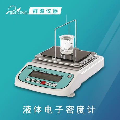

公司要采购一台测密度设备,要求精度0.0001g/cm3,现在很多用天平加玻璃砝码的比重计标称准确度为0.0001g/cm3,跟许多价格昂贵的U行管震荡发的电子密度计准确度相同,请问在工作量不大的情况下,选择哪种设备合理呢?听人说天平式的密度计精度达不到,是否有什么依据呢?
以图片这种为例,有谁清楚的麻烦帮我分析一下,谢谢啦~!~

天平的精度可以做到很高,问题是用这么高的天平做密度是否很浪费,可以把密度装置加到一个更好精度的天平上试试

嗯,虽然天平精度可以很高,但是我觉得整个测量过程会不会在玻璃砝码等配件中带入更大的误差呢?

U行管振动式密度仪用于测量液体密度,准确度高低不等。
电子天平加密度测量附件的装置用于测量固体密度,这种装置中吊丝、悬吊方式、天平准确度稳定性、液体密度及挥发等因素均会影响密度测量准确度,图中这种装置粗略估计最多只能达到0.001g/cm3量级,绝对达不到0.0001g/cm3的要求。

这个仪器的确显示精度万分之一的

仪器电子天平部分实际分度值0.0001g,其最大允许误差只能达到检定分度值0.001g量级。测量密度除了质量称量误差带来的影响,还有其他因素,这种装置密度测量准确度不会太高。

哦 了解了,谢谢。看来还是不能将其作为测量标准器使用啊,达不到万分之一。
但是京都电子和安东帕的设备太贵了,领导不给买。。。。
