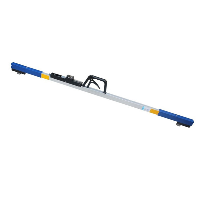

仪器名称: 数显式轨距尺
描述: 轨距尺是用于测量铁路线路轨距、超高、查照间隔和护背距离等的铁路专用计量器具。轨距尺的测量范围见表1。按其准确度分为0级、1级、2级三个等级,0级轨距尺用于测量允许速度不超过 350km/h的铁路线路,1级轨距尺用于测量允许速度不超过250 km/h的铁路线路,2级轨距尺用于测量允许速度不超过 160 km/h的铁路线路。
相关标准: JJG 219标准轨距铁路轨距尺
1、轨距测量范围及误差  单位(mm)
项目名称
测量范围
示值最大允许误差
轨距
1410~1470
±0.25
超高
-185~+185
查照间隔
1381~1401
±0.30
护背距离
1338~1358
±0.30
护轨间隔、翼轨间隔
<1370mm
±0.30
2、搭轨面平行度及超高计量性能要求  单位(mm)
准确度等级
搭轨面平行度
超高零位最大
允许误差
超高示值最大
允许误差
超高掉头
误差
超高示值
重复性
0级
≤0.10
±0.15
±0.30
≤0.30
≤0.10
1级
≤0.15
±0.20
±0.45
≤0.40
≤0.15
2级
≤0.20
±0.60
±1.20
≤1.20
≤0.40
3、轨距、查照间隔和护背距离的示值最大允许误差重复性  单位(mm)
结构形式
示值最大允许误差
示值重复性
轨距
±0.25
≤0.05
查照间隔和护背距离
±0.30
≤0.05
4、读数装置的分辨力和分度值  单位(mm)
轨距准确度等级
分辨力
超高
0级
≤0.05
1级
≤0.10
2级
≤0.20
轨距、查照间隔和护背距离
0级
≤0.01
1级
≤0.01
2级
≤0.1
