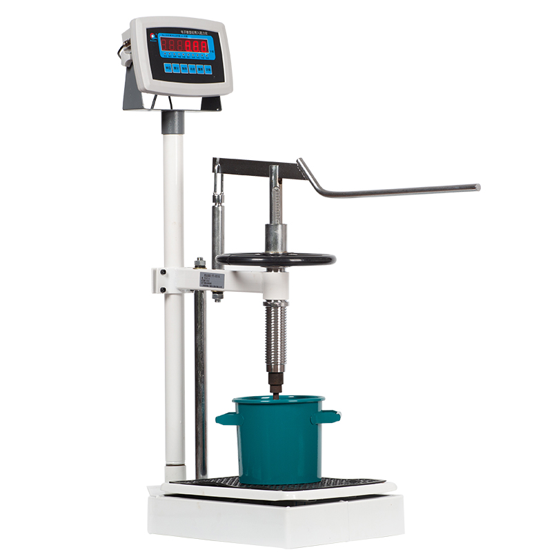

仪器名称: 混凝土贯入阻力测定仪
英文名称: Apparatus for Time of Setting of Concrete Mixture by Penetration Resistance
描述: 贯人仪是用于混凝土拌合物凝结时间测定试验的专用仪器。贯人仪主要由测力系统、贯入测针、加荷装置、机架、试样筒等组成。测力系统有指针式和数显式两种,用于实时显示试验时的试验力值。加荷装置有电动自动加载和手动加载两种,用于进行试验规定的贯人运动。
相关标准: JJG(交通) 095 混凝土贯入阻力测定仪
4.1 测力系统
4.1.1 测力最大量程:不小于1000N。
4.1.2 测力系统示值误差:±10N。
4.1.3测力系统示值重复误差:不大于 5N。
4.1.4 指针式测力系统回零误差的绝对值应不大于10N,数字式测力系统回零误差的绝对值应不大于 2N。
4.1.5 指针式测力系统的最小分度值为5N,数字式测力系统力值的分辨力为0.1N。
4.2 加荷装置
电动自动加荷装置应能在(10±2)s内均匀地使贯人测针贯人砂浆(25±2)mm 深度手动加荷装置贯人深度不小于25mm。
