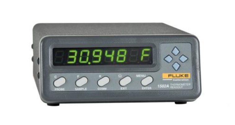

仪器名称: 单通道便携式测温仪
型号规格: 1502A/1504
描述: 1502A 的准确度可达 ±0.006°C。
1504 的准确度可达 ±0.002 °C,并具有测量热敏电阻温度传感器的能力。
1502A 的量程为 - 200 °C 至 962 °C
1504 可覆盖 0°C 至 100 °C 的范围
每秒可采集多达两次读数,加快了校准过程。
相关文档: 说明书
相关标准: JJF 1664 温度显示仪校准规范
JJF 2189 铂电阻温度计用精密测温仪校准规范
规格参数1502A1504
温度范围†− 200 °C 至 962 °C(− 328 °F 至 1764 °F)任意热敏电阻范围
电阻量程0 Ω 到 400Ω,自动调整范围0 Ω 至 1 MΩ,自动调整范围
探头标称 RTPW:10 Ω 到 100 Ω
RTD、PRT 或 SPRT
热敏电阻
特性系数ITS-90 子区间 4、6、7、8、9、10 及 11
IPTS-68:R0、a、d、a4 及 c4
Callendar-Van Dusen:R0、a、d 及 b
Steinhart-Hart 热敏电阻多项式
电阻准确度
(读数的 ppm)
0 Ω 到 20 Ω:0.0005 Ω
20 Ω 到 400 Ω:25 ppm
0 Ω 到 5 kΩ:0.5 Ω
5 KΩ 到 200 KΩ:100 ppm
200 KΩ 到 1 MΩ:300 ppm
温度准确度†− 100 °C 时,± 0.004 °C
0 °C 的条件下为 ± 0.006 °C
100 °C 时,± 0.009 °C
200 °C 时,± 0.012 °C
400 °C 时,± 0.018 °C
600 °C 时,± 0.024 °C
0 °C 的条件下为 ± 0.002 °C
25 °C 时,± 0.002 °C
50 °C 时,± 0.004 °C
75 °C 时,± 0.010 °C
100 °C 时,± 0.020 °C
(使用 10 KΩ热敏电阻传感器,a = 0.04。不包含探头不确定度或表征误差。)
工作温度范围16 °C 至 30 °C 13 °C 至 33 °C
电阻分辨率0 Ω 到 20 Ω:0.0001 Ω
20 Ω 到 400 Ω:0.001 Ω
0 Ω 到 10 KΩ:0.01 Ω
10 KΩ 到 100 KΩ:0.1 Ω
100 KΩ 到 1 MΩ:1 Ω
温度分辨率0.001℃0.0001° C
励磁电流0.5 mA 和 1 mA,用户可选,2 Hz2 和 10 µA,自动选择
测试周期1 秒
数字过滤器幂数,0 至 60 秒时间常数(用户可选)
探头连接四端子外加屏蔽端;5 针 DIN 连接插座
通讯RS-232 串行标准
IEEE-488 (GPIB) 可选
显示8 位,7 段,黄绿发光二极管;0.5 英寸高字符
电源115 V 交流 (± 10%),50/60 Hz,1 A,标称
230 V 交流 (± 10%),50/60 Hz,1 A,标称,指定
尺寸(高×宽×厚)61 x 143 x 181 mm(2.4 x 5.6 x 7.1 英寸)
重量1.0 kg(2.2 磅)
Hart 探头5615、5627、5626、5628、56225640-44、5610-65
校准ISO17025认证的校准
†温度范围和准确度可能会受到您所使用的传感器的限制。
