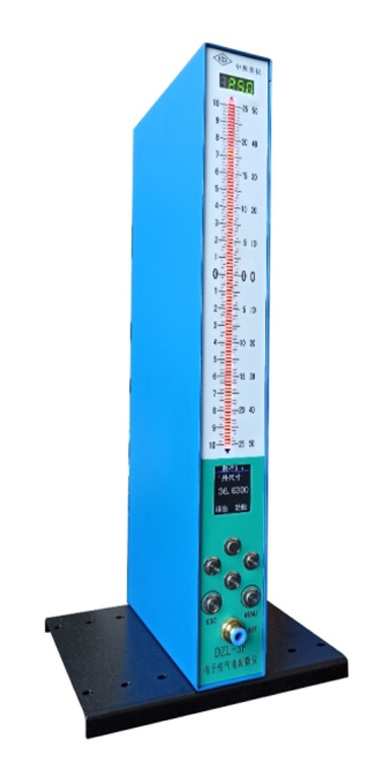

仪器名称: 电子柱气电测微仪,气动量仪
型号规格: DZL-3F型
生产厂家: 三门峡中原量仪股份有限公司
描述:   ◆ 显示方式:(1)三色LED柱显,(2)小液晶屏显(带背光),(3)三位半量程显示。
  ◆ 带触摸键盘输入功能,键盘可设测量范围、通道数、运算方式、公差带、显示方式(段显示/点显示)、名义尺寸、通信方式等。
  ◆ 外形尺寸(mm):165*60*500。
  ◆ 重量:单台5kg,可多台拼合;
  ◆ 电源:AC220V±10%。
  ◆ 稳定性:≤ 0.4μm
相关标准: JJG 356 气动测量仪
测量范围
光柱分辨力
液晶显示器分辨力
示值变动性
示值误差
20 μm
0.2μm
≤0.1μm
≤0.2μm
≤全量程的2%
≤2%F.S.
50 μm
0.5μm
≤0.5μm
≤0.5μm
100 μm
1μm
≤1μm
≤1μm
≤3%F.S.
