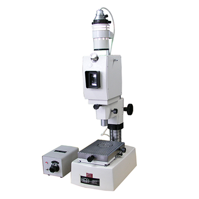

仪器名称: 精密光学计
型号规格: JD20
描述: JD20采用腊屏技术,附加读数放大镜,视场亮度匀称,像质清晰。
相关标准: JJG 45 光学计
技术参数
名 称
JD20
测量范围(mm)
0~180
0.2μm
示值范围
±0.02mm
示值误差
±(0.05+0.0025A ) μm,
其中A为示值,单位为μm
示值重复性
0.02μm
测量力
1.20N±0.2N
测量轴与测帽内径
配合的外径尺寸
ф6g6
测帽内径配合尺寸
ф6H7
仪器质量
30 kg
外形尺寸
长320×宽230×高820
JD20 分划线像的微调范围
±5个分度
JD20 每个分划的视见宽度
1.7 mm
仪器使用环境:室温20℃±0.5℃,相对湿度不应超过60%
工作台
七筋工作台:用于检定厚量块和工件
球筋工作台:用于检定薄量块和工件
量块移动架:用于承放和移动标准和被检量块
光面工作台:用于测量球体直径
