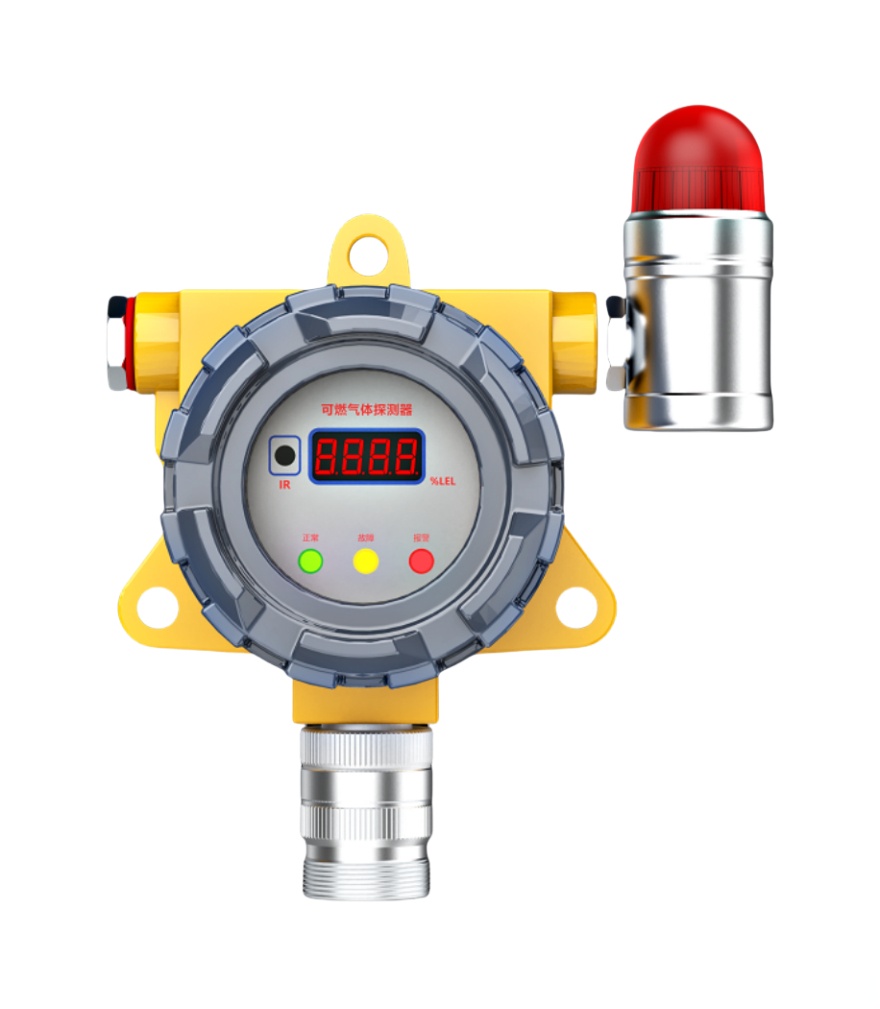

仪器名称: 可燃气体检测报警器
英文名称: Alarmer Detectors of Combustible Gas
描述: 仪器的检测原理主要有催化燃烧型、红外线吸收型、热导型等。采样方式有扩散式和吸入式。仪器主要由检测元件、放大电路、报警系统、显示器等组成,用于监测环境中可燃气体的浓度。
相关标准: JJG 693 可燃气体检测报警器
采用与仪器所测气体种类相同的气体标准物质,如、乙炔、甲烷、异丁烷、丙烷、苯、甲醇、乙醇等。若仪器未注明所测气体种类,可以采用异丁烷或者丙烷气体标准物质。标准气体的浓度约为满量程的10%,40%,60%及大于报警设定点浓度的气体标准物质。气体标准物质的扩展不确定度不大于2%(k=2)。也可采用标准气体稀释装置稀释高浓度的气体标准物质,稀释装置的流量示值误差应不大于土1%,重复性应不大于0.5%。气体标准物质的浓度单位在使用时应换算成与被检仪器的表示单位一致。
