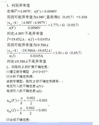

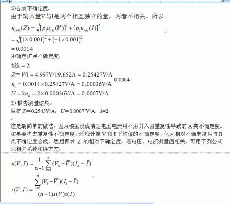

flutter 发表于 2013-6-10 22:52:13 | 显示全部楼层
如果不用考虑引入由重复性导致的A类不确定度。和V与I的相关性,可以这样做
cjxsw 发表于 2014-3-14 00:10:17 | 显示全部楼层
重复性应该考虑吧,测量方法没说相关系数不考虑
cjxsw 发表于 2014-3-14 09:42:08 | 显示全部楼层
z=0.254 Urel=0.003 k=2
