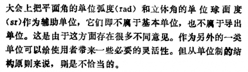

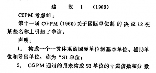

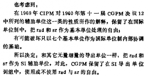

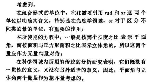

--------------------------------------正面回答“mm/m是计量单位”的错误论点---------------------------------------------
        楼上某位在226楼的说辞“所有意见分歧都集中指向mm/m是不是角度计量单位。如果mm/m是不是角度计量单位的问题大家的意见达到了统一,那么平直度检测方面存在的分歧也就都迎刃而解了”。
        如果事情真像楼上某位所言,不再继续“绕”来“绕”去,个人感觉:分歧得到解决确实指日可待,但谁又能相信楼上习惯性的出尔反尔,无边无际的继续“绕”呢?不管怎样,为了不致使论坛的广大量友继续被某些“伪理论”所误导或困扰,自己应该对楼上提出的问题给以“正面回答”,当然这与楼上某位的软硬兼施,热讽冷嘲、虚情假意的“翘首以盼”无直接因果关系。其依然可以抱着“伪理论”继续欺骗自己、自我欣赏。我把“正面回答”当做“社会公益型”行为来做。只要大家不被楼上某位继续误导,自己多查点资料、多向老前辈咨询、多看一下帖子,也就是多付出点、辛苦点,心理感觉欣慰也就足矣。再重申一次,楼上某位既然拒绝“自我放弃”某些错误的论点、论据,拒绝他人高姿态给出的“自我救赎”机会,也只能以理论性的“正面回答”来给以戳穿了,这依然是另一种形式的“关爱”有加吧。
       楼上某位有关“mm/m是计量单位”的说辞,绝不是一句简简单单的话而已,其有一整套虽经不起严格推敲,但相对较为完整错误理论链条的“伪理论”,并使用“绕”的伎俩做依据的。为了化繁为简,直接面对主题,自己考虑有必要对错误理论链条做一个简单、明了的梳理,然后对“链条”的各个主要环节给以理论驳斥(正面回答),则“伪理论”也就“不堪一击”、“他生自灭”了。
       楼上错误理论链条如下示意图:
       错误理论链条示意图应该会使大家看清楚楼上某位“伪理论”的整个紊乱的思路过程。实际上链条的第①、②两个环节,自己在过去许多帖子里已经给出了驳斥,但楼上某位“绕”的能力确实不容低估,给大家造成的误导及困扰依然难以马上消除。今天,我们改变方式,直接面对“mm/m是计量单位”这个主题,也就是“伪理论”整个链条的第③个环节,在“破解”这个环节后,由后面向前推,逐个环节给以“破解”,把“伪理论”的整个链条彻底“破碎”,这样就会像楼上某位所言,“在平直度检测方面存在的分歧”,也就都旁融贯通、迎刃而解了。
       第③个环节表象应该讲比较简单,那就是把mm/m辩解为m/m的十进分数单位。大家知道,在rad定义中,m/m是完整定义1rad=1m/m=1中间过程中的东西,其用途仅在定义中出现过,但经楼上某位不负责任的对rad定义拆解、曲解下(1rad=1m/m),m/m竟然成了与rad等价,且量纲为一量的角度计量单位。为了便于问题的“正面回答”,我们暂且假定楼上某位这个角度(m/m)就是量纲一的量,并假定m/m就是角度计量单位。那么,如果mm/m是角度计量单位说辞成立的话,只能有一种解释:那就是楼上某位把mm/m辩解为m/m的十进分数单位,只要这个环节被“破解”,整个“伪理论”顷刻“崩盘”。
      大家知道,如果mm/m为m/m的十进分数单位,只有一种可能,那就是在被假定为角度计量单位的m/m前面加词头m,写成mm/m的形式。根据组合单位加词头的规则:单位相除构成的组合单位,词头一般应加在分子的第一个单位前,分母一般不加词头。不再考虑其它因素的前提下,写成mm/m的形式,或者讲貌似应该成立。但是,以往楼上某位的辩解以及前面我们的假定:角度(m/m)是量纲一的量。但依据《应用量纲一的量应注意的几个问题》,其中第一个就是:量纲一的量不能与词头构成十进倍数和分数单位,但可用10的幂次替代。(注:rad是可以看做量纲一的量,并具有专用名称的辅助单位,与楼上所讲的莫须有的m/m完全不同)。这样,mm/m为m/m的十进分数单位的说辞,顷刻间被“破碎”,mm/m是什么角度计量单位的论点、论据也顷刻间“崩盘”。如此这般,mm/m只有一个含义成立,那就是JJF1001定义的“换算因子”mm/m(1/1000)。所以,在这里“一词一义”的原则,千真万确。除此之外,mm/m不可能再有其它任何含义,所谓“两个含义”的说辞纯属胡说八道。楼上某位“绕”来“绕”去,,“绕”了其满身错误不认账,且无预期(不排除有预期)误导了论坛的广大量友,实在是“可气可恨”。
      在过去自己的帖子里多次讲过,否定“mm/m是角度计量单位”的“伪理论”,非常容易且简单,事实证明了一切。在此,欢迎楼上某位继续来“绕”,则“绕”的过程就是一贯正确假象暴露的过程,“绕”的结果就是把楼上自己彻底“绕”进去或“绕”下去。
      “伪理论”链条的第③个环节已经破解,如果大家有兴趣,按此思路由后向前推下去,则“伪理论”链条的②、①环节更容易破解(所谓m/m是量纲一的量说辞根本不成立,都单位一,符号也为“1”了。所以只有SI辅助单位rad才是有“名分”的被看做量纲一的量......)。楼上某位“伪理论”的整个链条彻底粉碎,其所言“在平直度检测方面存在的分歧”,也就都旁融贯通,迎刃而解了,这应该是一件值得高兴的事。
       当然,大家也可以换一个思路来破解楼上某位的“伪理论”,比如讲,SI之所以将平面角单位不放入7个基本单位中,而单列为辅助单位,并给其专用名称弧度,单位rad,其实就是使用弧长描述平面角及其单位相对于基本单位和导出单位的特殊性决定的,这是SI高瞻远瞩、搁置矛盾的高明之举。
       另外,GB中也指出:当所有量纲指数都等于零的量,称为量纲为一的量(以前称为“无量纲量”)量纲为一的量,其SI单位为“一”,符号也为“1”。既然SI单位为“一”,符号也为“1”了,将词头m与单位符号[1]写在一起,只有词头m而词头是不允许独立使用的,哪来的mm/m这样毫无“名分”所谓角度计量单位的说辞呢?!在许多实际情况中,它们用弧度(rad)与球面度(Sr)来代替一[1]是方便和得体的
      量纲为一的量,经常被楼上某位乱用一气,还动不动给以理论上的“高谈阔论”,从前面谈到的情况可以看出,楼上的许多理论不折不扣的就是“伪理论”,只是我们自己没有注意专业知识的学习提高,被其暂时性的忽悠了,当大家对词头的正确使用规则,以及《应用量纲一的量应注意的几个问题》都了解并熟悉了,特别是搞懂弄通JJF1001-2011《通用计量术语及定义》,楼上某位也就没有任何“市场”了,其“穷显摆”或有预期性的误导也只会是搬起.........。
