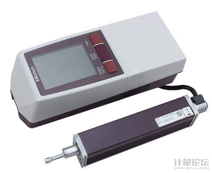

仪器名称: 便携式表面粗糙度仪
英文名称: Surface Roughness Tester
相关附件: 说明书
型号规格: SJ210
测量范围: 300μm(±150μm)
技术指标: 检测器测力 0.75mN
评价长度 12.5um
测量范围 350um(-200mm~+150mm)
驱动部/检测器 检测器:178-395/178-390
探针:钻石型(针尖半径:2um/5um)
检测方式:微分感应
评定轮廓 P,R,DIN4776 曲线
评价参数 Ra,Ry,Rz,Rt,Rp,Rq,Rv,Sm,S,Pc,R3z,mr,dc,Rpk,Rvk
Rk,Mr1,Ra,Ry,Rz,Rt,Rp,Rq,Sm,S,Pc,Mr2,Lo,R,AR,Rx
A1,A2,Vo(支持用户自定义)
表面粗糙度标准 JIS,DIN,ISO,ANSI
数据滤波 2CR-75%,2CR-75%PC,Gaussian-50%
截至波长 lc:0.25,0.8,2.5mm
ls:2.5,8um
取样长度(L) s 0.25,0.8,2.5,mm
取样段数 ×1,×3,×5,×L
显示 液晶显示
数据输出 通过RS-232C接口/SPC数据输出
电源 通过AC适配器/电池( 可更换)
尺寸(WxDxh) 156.5×62×52mm
重量 290g
品牌:
生产厂家: Mitutoyo
描述: 便携式粗糙度仪
