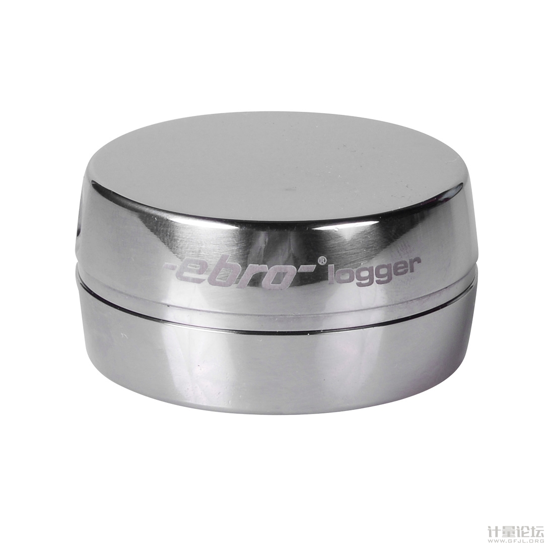

仪器名称: 无线温度记录器
型号规格: EBI 12-T100
生产厂家: ebro
测量范围: -90℃~150℃(加保护盒可测量400℃)
描述: 测量范围 -90℃~150℃(加保护盒可测量400℃)
温度测量精度 ±0.05℃
温度分辨率 0.01℃
记录容量 100,000
温度传感器 Pt1000,Class A
记录间隔 250ms~24hours
发射频率 2.4GHz
测量变量 温度
防护等级 IP68
电池规格 3.6v锂电池
电池寿命 1~2年
主机规格 Ø48mm×24mm
重量 约110g
证书 原厂校准证书
无线验证系统。
