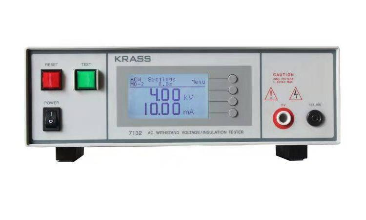

仪器名称: 绝缘耐压测试仪
型号规格: 7132
生产厂家: KRASS
技术指标: 输出规格
5KVAC/20mA
输出电压
0-5.00KV
0.01KV
±(2%Setting+5V)
输出频率
50Hz/60Hz可选择 ±100ppm
输出波形
正弦波THD<2%,在电阻负载下测量 波峰因数(Crest Factor)>1.3<1.5
输出分辨率
± (1%of output + 5V),空载至满载
设定
电流上限
0 - 20.00mA
0.01mA
±(2%Setting+2counts)
电流下限
0 - 9.999mA
0.001mA
缓升时间
0.1 - 999.9sec
0.1sec/Step
±(0.1%+ 0.05sec)
缓降时间
0 - 999.9sec
0.1sec/Step
±(0.1%+ 0.05sec)
测试时间
0, 0.3 - 999.9sec
0.1sec/Step (0=连续测试)
ARC侦测
0, 1 – 9范围 (0=OFF, 9=灵敏度)
直流耐压测试(只有7140和7142有此功能)
输出规格
6KVDC/7500µA
输出电压
0 - 6.00KV
0.01KV
±(2%Setting+5V)
输出纹波
<5%(6KV/7500µA)
设定
电流上限
0 - 7500µA
1µA
电流下限
0 - 999.9µA
0.1µA
缓升时间
0.1 - 999.9sec
0.1sec
±(0.1% + 0.05sec)
缓降时间
0, 1.0 -999.9sec
0.1sec
测试时间
0, 0.4 - 999.9
0.1sec
ARC侦测
0, 1 - 9范围 (0=OFF, 9灵敏度)
放电时间
≦ 200 msec
绝缘电阻测试(只有7132和7142有此功能)
输出规格
1KVDC/9999MΩ
输出电压
30 - 1000V
10V
±(2%Setting+5V)
设定
阻值上限
0, 1 - 9999MΩ
1MΩ
±(2%Setting+2counts)在500-1000VDC, 1 -1000 MΩ
阻值下限
1 - 9999MΩ
1MΩ
±(5%Setting+2counts)在500-1000VDC, 1000 -9999 MΩ
±(8%Setting+2counts)在30-500VDC, 1 -1000 MΩ
缓升时间
0.1 - 999.9sec
0.1sec
±(0.1% + 0.05sec)
缓降时间
0, 1.0 - 999.9sec
0.1sec
延迟时间
0, 0.5 - 999.9sec
0.1sec
一般规格
输入电压(AC)
115/230Vac±15%, 50/60Hz ± 5%, Fuse 3.15A
PLC远端控制
输入 : Test , Reset , Memory1.2.3 , Interlock
输出 : Pass , Fail , Processing , Reset-Out
接口
RS232接口(选配)
存储
10组, 3步/组
显示器规格
128×64 LCD显示
键盘锁
预防参数的随意改动
校准
面板输入软件较正
检查
开机自检功能是否正常
告警音量设定
范围: 0-9 ;0=OFF, 1为小音量, 9为音量
工作环境
0-40℃, 20-80%RH
尺寸/重量
89mm高X280mm宽X390mm深/12KG
