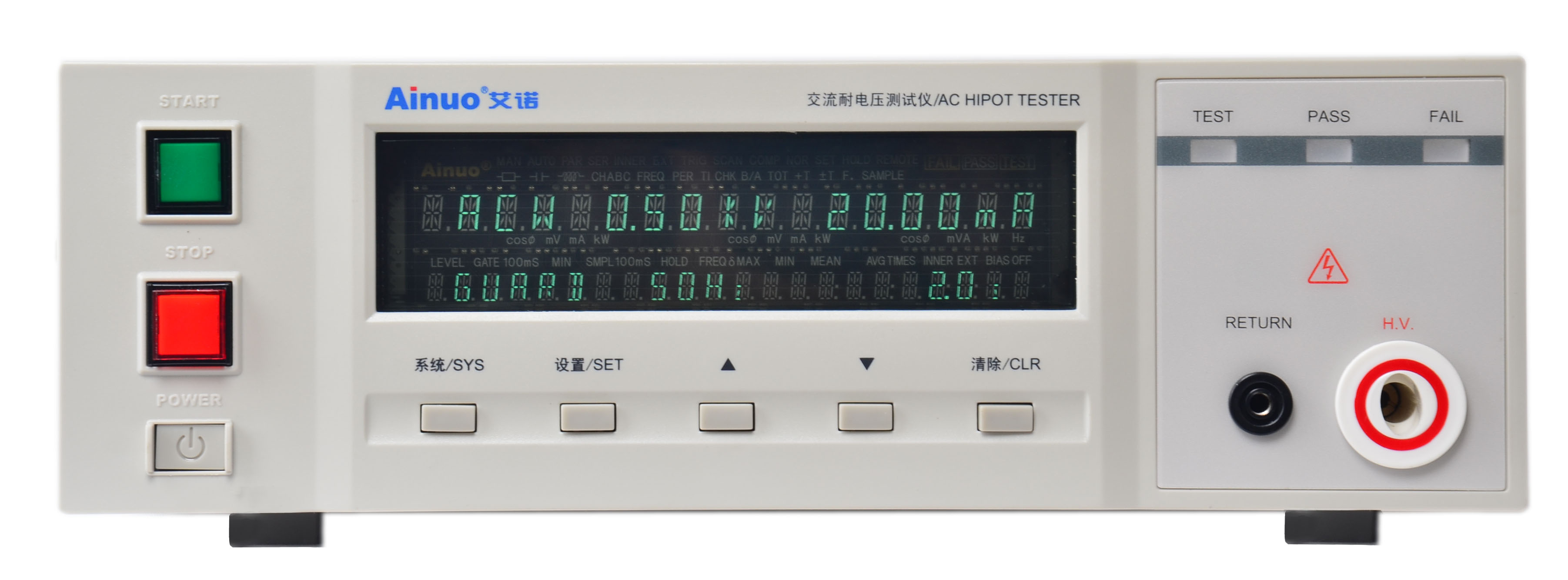

仪器名称: 耐压测试仪
型号规格: AN9605X
生产厂家: 青岛艾诺智能仪器有限公司
技术指标: 额定输出 100V(AC 5kV/20mA )
输出电压设定和测量范围 0.2kV~5.00kV AC 20mA 10V/步
输出电压调整率 ±(2.5%×设定值+10V)
输出电压分辨率及精度 10V 优于 ±(2.5%×设定值+10V)
输出频率范围 50Hz或60Hz 可选择
输出波形 正弦波,纯阻负载下,200V以上失真度优于5%
击穿电流报警上下限设定 上限0.10~20.00mA ;下限0.10~20.00mA (0=不判)0.01mA/步
击穿电流测量范围 0.100~3.499mA/ 3.50~20.00mA
击穿电流测量分辨率 0.001mA/ 0.01mA
击穿电流测量精度 ±(2.5%×显示值+5个字)
缓升时间设定范围及分辨率 1.0~999.9s(0=关闭缓升) 0.1s/步
测试时间设定范围及分辨率 1.0~999.9s(LLL=连续输出) 0.1s/步
被测体(DUT)异常处理 蜂鸣器报警,光报警
测线归零 0~0.500mA,手动消除空载时的偏差值
接口功能 RS-232接口(RS-485接口选配),开关量遥控口
外形尺寸W×H×D(mm) 320×110×400
