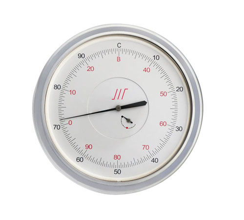

仪器名称: 硬度计专用表
型号规格: 0-3mm
生产厂家: 成都成量工具集团有限公司
技术指标: 产品参数
产品名称:硬度计专用表
规 格: 0-3mm
品 牌:成量
分度值:0.005mm
精度: 10um
路云 发表于 2021-12-21 15:25:59 | 显示全部楼层
这是指针式金属洛氏硬度计的指示器,刻度标尺的计量单位是“洛氏硬度单位”,分度值也是0.5个洛氏硬度单位(相当于0.001mm),而不是0.005mm
