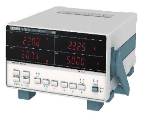

仪器名称: 单相电参数测量仪
型号规格: 8716B1
生产厂家: 南京长盛仪器有限公司
技术指标: 输入:单路
基本精度: 0.5级±(读数0.4%+量程0.1%)
测量频率:45Hz - 65Hz
输入量程:电压:5V-600V;电流5mA-20A(可扩展传感器)
测量参数:电压P、电流I、频率F、有功功率P、功率因数PF
允许过载:120%倍的电压、电流量程
采样速率:8000次/秒(24位电压、电流同时采样)
显示方式:四窗口LED显示
扩展接口:选配,通讯RS232或RS485;继电器输出功能
工作电源:AC 100V~265V 50/60Hz
外形尺寸:宽*高*深 260*112*303
开孔尺寸:宽*高 224*90
