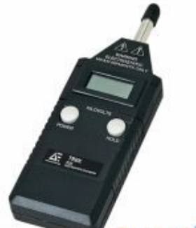

仪器名称: 手持式静电电压测试仪
型号规格: 520
生产厂家: 美国TREK
技术指标: 测试范围: 0 - ±2kV DC
比率: 测量电压的1/1000
响应速度: 每个2Kv的输入阶跃变化小于25ms
输出阻抗: 47Ω
稳定性: 随时间漂移:低于600ppm/小时,不累积
随温度漂移:低于600ppm/°C
操作时间: 满电情况下约8小时
数值保持:瞬时按压按钮将命令电压显示保持显示的值,直到释放开关
电压显示范围:3½位LED显示屏
量程: 0-1999v
分辨率:1v
零点漂移:低于1个读数
采样率: 每秒2.5个读数
操作温度:15℃ - 35℃
湿度: 相对湿度 85% 无凝结
电源要求:一节9V NEDA 1604电池,IEC 6R61 电池或同等
接地插座: 按扣连接
尺寸: 31x59x173mm
重量:200g (含电池)
