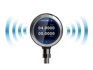

仪器名称: 智能数字压力校验仪
英文名称: Intelligent digital pressure calibrator
型号规格: ConST283
生产厂家: 北京康斯特仪表科技股份有限公司
技术指标: 0.01级、0.02级、0.05级可选
测量范围: 压力计量领域所有量程全部覆盖最大到250MPa
等级: 0.01级、0.02级、0.05级可选
分辨率: 6位显示
描述: 产品详情
主要特点
■ 智能手机式操作体验
■ 集成双模式HART通信功能
■ IP67防护等级
■ WiFi、BLE等多种通信方式
■ 支持表压、绝压切换
产品概述
ConST283智能数字压力校验仪是康斯特公司推出的第五代压力仪表,产品将智能操作体验提升到了一个新的层次,非常适合于现场及实验室使用,可完成HART智能压力(差压)变送器、普通压力(差压)变送器、压力开关、精密压力表、一般压力表等压力仪表的校验工作。
ConST283具有无线通信功能,可以远程实时监测仪表压力数值,绘制压力曲线、多台仪表组合可实现压力场测量,是精密压力测量的好工具。
技术参数
HART通信功能
可直接维护和校准HART压力变送器,无需任何其他设备和其他工具。提供HART自动校准模式和手操器模式,双模式HART通信功能,不仅为被测设备提供高效、便利的互操作模式,还支持访问设备全功能。
自动校准模式:
一致的操作菜单位置,操作更便捷,免除HART设备多样性带来的功能反复查找的烦恼;
全中文触控式操作,界面更友好;
便利、高效、自动化的交互操作,轻松完成日常维护工作;
强大兼容性,支持常见的HART压力变送器
手操器模式:
可访问HART压力变送器的全部功能,支持特定于设备的专用命令;
增强的HART压力变送器校准体验,支持与ConST283标准数据的自动交互;
提供持续升级服务和支持,康斯特是HART通信基金会成员单位之一。
相关附件: 产品手册
