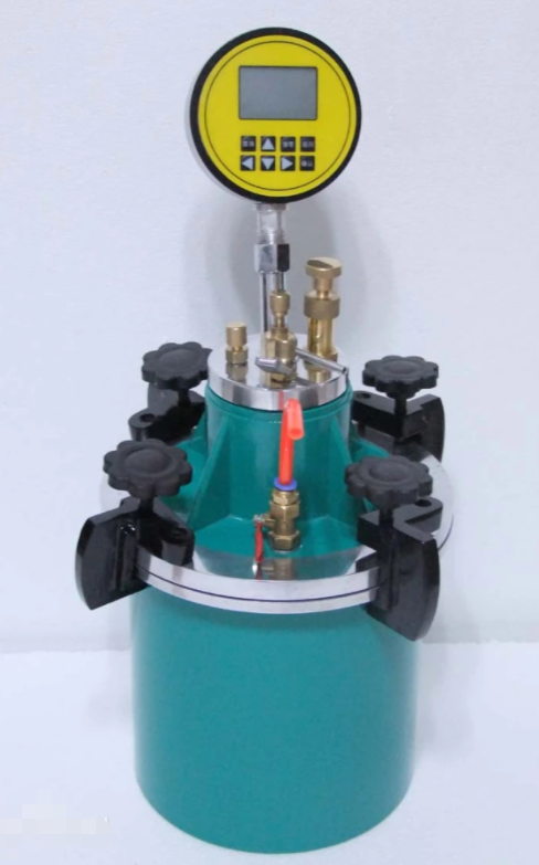

仪器名称: 混凝土含气量测定仪
相关规程/规范: JJF 2332-2025 混凝土含气量测定仪校准规范
计量标准与配套设备: -
推荐标准器品牌:
描述: 混凝土含气量测定仪(以下简称测定仪)分为压力示数型和含气量直读型。其工作原理是根据理想气体状态方程,通过平衡气室与量钵间的压力时获得空气在量钵内的体积比率。压力示数型测定仪在指示器上读取压力值,然后在压力与含气量关系曲线上找到压力值所对应的含气量示值,即为被测混凝土的含气量。直读型测定仪则直接在指示器上直接读取含气量值。
