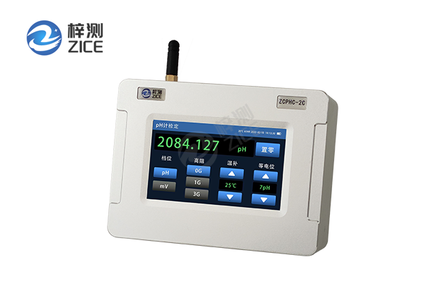

仪器名称: 智慧pH计检定仪
型号规格: ZCPHC-2C型
生产厂家: 无锡梓测拓新计量科技有限公司
相关规程/规范: JJG119-实验室pH(酸度)计检定规程
JJG919-pH计检定仪检定规程
JJF1547-在线pH计校准规范
技术指标: 1、准确度等级:0.0006级
2、可检pH计级别:0.001级以下
3、量程:-2000.000 ~2000.000mV
4、分辨率:0.001mV
5、PH\\pX基准源量程:0.0000 ~14.0000pH
6、分辨率:0.0001Ph 0.0000~16.0000 pX 分辨率:0.0001pX
7、温补范围:-50.00~100.00℃
8、内置阻抗:1GΩ、3GΩ
9、等效电阻:<200 Ω
10、操作系统:Linux 操作系统。
11、显示屏:4.3寸高清触摸屏(电容屏)。
12、供电电源:AC220V/50HZ,内置锂电池,标准typec充电口,可持续工作8小时并支持充电宝供电。
等级: 0.0006级
计量标准与配套设备: -
推荐标准器品牌:
描述: ZCPHC-2C型智慧pH计检定仪,是无锡梓测拓新计量科技根据《JJG119-实验室pH(酸度)计检定规程》、《JJG919-pH计检定仪检定规程》、《JJF1547-在线pH计校准规范》设计开发的,主要针对实验室pH计的检定。
技术参数:
1、准确度等级:0.0006级
2、可检pH计级别:0.001级以下
4、分辨率:0.001mV
5、PH\pX基准源量程:0.0000 ~14.0000pH
8、内置阻抗:1GΩ、3GΩ
9、等效电阻:<200 Ω
10、操作系统:Linux 操作系统。
性能特点:
1、仪表自带环境温湿度、大气压力测量。
2、设备自带以太网可通过局域网将试验数据批量上传至计量管理系统。
3、具有GPS功能,仪表根据GPS经纬度坐标,拾取对应的试验信息,液晶屏就会显示该试验具体信息如单位名称、器具名称、生产厂商、检定日期等。
4、4G传输功能可将测量数据传输至云端并实时传至PC端显示和分析工作并生成证书及原始记录。
5、外形尺寸:150mm*112mm*60mm
