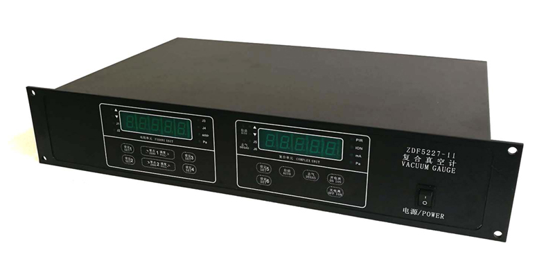

仪器名称: 电离真空计
仪器俗称/别名: 热阴极电离真空计、冷阴极电离真空计、B-A规
英文名称: Ionization Vacuum Gauge
型号规格: ZDF-5227B
生产厂家: 成都国光电气股份有限公司
相关规程/规范: JJF 1062 电离真空计校准规范
测量范围: /
技术指标: 重复性:通过极差法评定,通常不确定度在 5%~20%范围
稳定性:修正因子年变化 ≤10%
等级: 修正因子k通常在 0.9~1.1之间,年变化量通常不超过10%
分辨率: /
计量标准与配套设备: -
推荐标准器品牌:
描述: 该仪器基于待测气体分子电离产生的离子流与气体密度成正比的原理 。通常由电离规管(如发射阴极型或交叉场型)和显示仪表(控制器)组成 。
