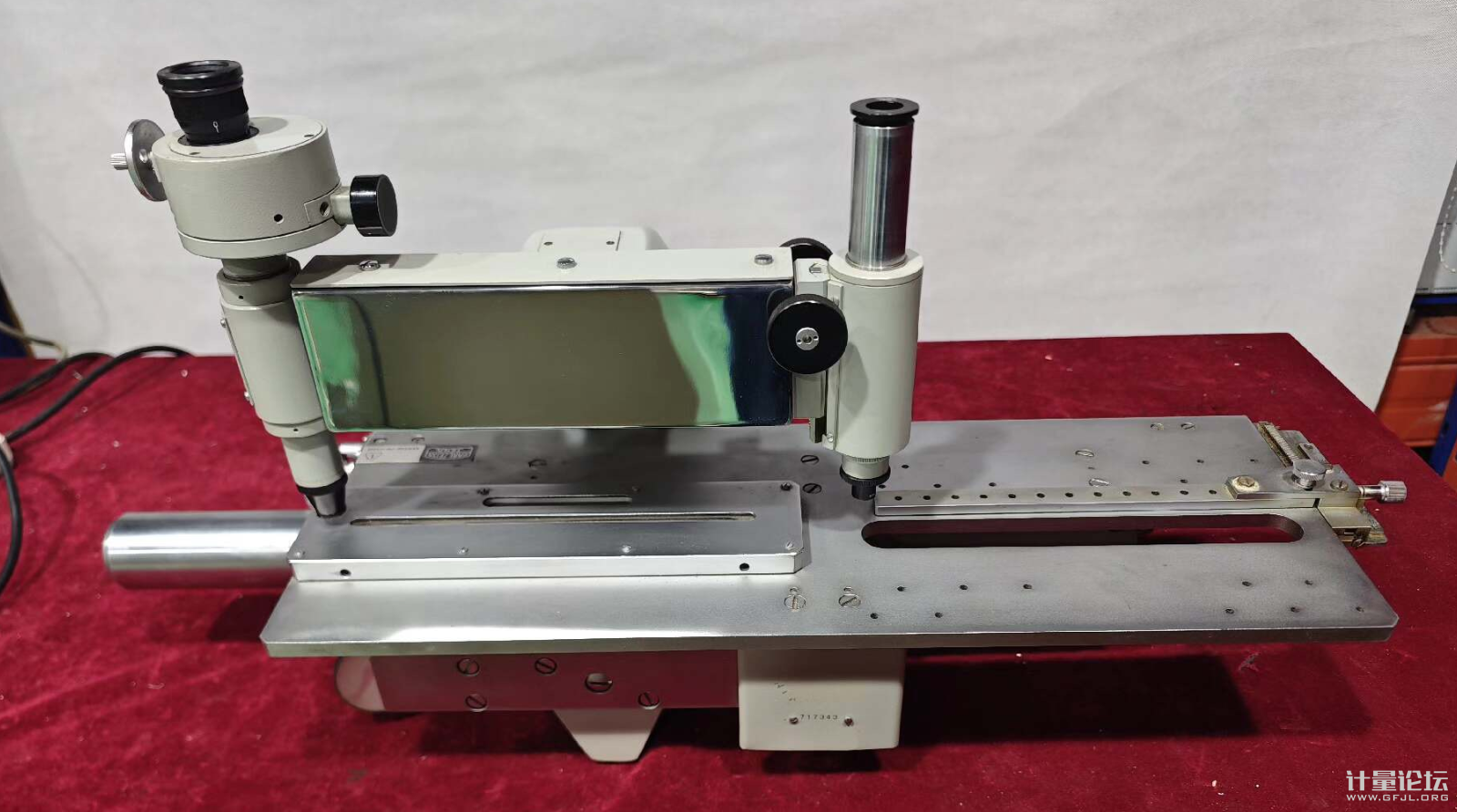

仪器名称: 线纹比较仪
仪器俗称/别名: 线纹比较仪器
英文名称: Line Scale Comparator
型号规格: JDG-1
相关规程/规范: JJG 72 线纹比较仪检定规程
测量范围: 200mm
技术指标: 刻度尺分度值:1 mm
读数显微镜分度值:0.001 mm
示值误差:不大于(1+L/100) μm(L为检定长度,以mm计)
对仪器刻度尺偏差进行修正后示值误差:不大于(1+L/300) μm
工作台移动直线度:垂直平面内不大于100″,水平面内不大于20″
工作台移动中垂直于运动方向的转动:不大于1′
读数显微镜示值误差:不超过0.0008 mm
光电显微镜灵敏度:0.01~0.006 μm/μA
检定室环境温度:20±2℃,温度变化每小时不超过0.5℃
分辨率: 0.001 mm(读数显微镜分度值)
计量标准与配套设备: 计量标准:
自准直仪,四棱平尺,测微表,百分表,合象水平仪,三等量块,光学计管,标准刻度尺
配套设备:
万用表架,专用量块放置台,专用臂架,温度计
推荐标准器品牌:
描述: 线纹比较仪是基于阿贝原理而设计的计量仪器。该仪器主要用于测量刻线之间的距离,平面上两点之间的距离,其它的刻线量具,光谱图形,刻度尺和光学仪器中的刻线分划板等。仪器的测量范围为0~200毫米;刻度尺的分度值为1毫米;读数显微镜的分度值为0.001毫米。
