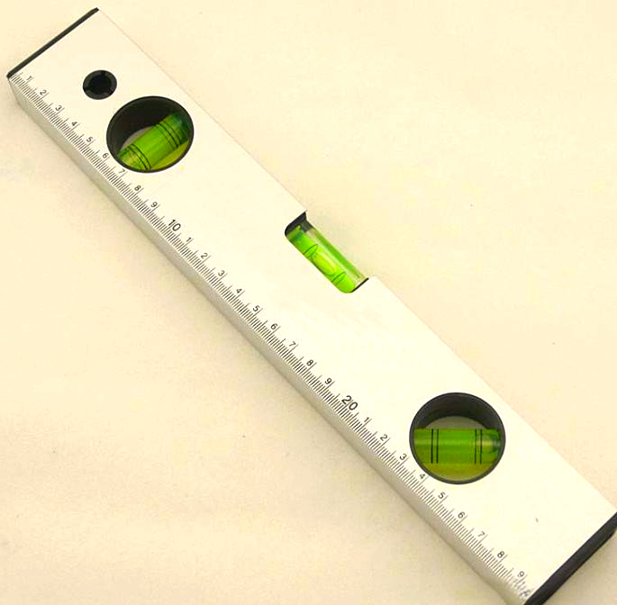

| 仪器图片: |
| 仪器名称: |
水平尺 |
| 仪器俗称/别名: |
靠尺、平水尺、水平器、水准尺(非测绘用水准标尺) |
| 英文名称: |
Level Rule / Spirit Level |
| 型号规格: |
常见规格按尺体长度分为:100mm、150mm、200mm、250mm、300mm、400mm、500mm、600mm、800mm、1000mm等;按分度值分为:0.5mm/m、1mm/m、2mm/m、5mm/m、10mm/m |

水平尺规格范围为100~1000mm,分度值范围为0.5~10mm/m。可测量被测表面相对水平位置、铅直位置及倾斜位置的偏离程度。 |
| 技术指标: |
水准泡:气泡长度偏差应不大于1分度(或±2mm),填充液体应清洁透明,分划线应均匀、涂色清晰
工作面平面度:不允许呈凸形
分度值0.5、1、2mm/m:长度100~160mm时平面度≤0.08mm;160~250mm时≤0.10mm;250~400mm时≤0.12mm;400~630mm时≤0.15mm;≥630mm时≤0.20mm
分度值5、10mm/m:长度100~160mm时平面度≤0.25mm;160~250mm时≤0.30mm;250~400mm时≤0.40mm;400~630mm时≤0.50mm;≥630mm时≤0.60mm
线纹尺示值误差:任意线纹距零位的示值误差不超过±(2+L)μm(L以m为单位的长度)
零位误差:不大于1/4分度(或0.5mm) |

水平尺是利用液面水平原理,以水准泡直接显示角位移,测量被测表面相对水平位置、铅直位置、倾斜位置偏离程度的一种计量器具。水平尺主要由尺体和水准泡组成,尺体材料主要有铁制、木制及铝合金制三种。水准泡通常包括水平泡和铅直泡,部分水平尺还配有45°倾斜泡。
水平尺主要用于土木建筑和普通机器安装中的水平度、垂直度检测,具有结构简单、使用方便、读数直观等特点。使用时将水平尺工作面置于被测表面上,观察水准泡中气泡偏离中心的位置,根据分度值即可读出被测表面的倾斜角度。 |
