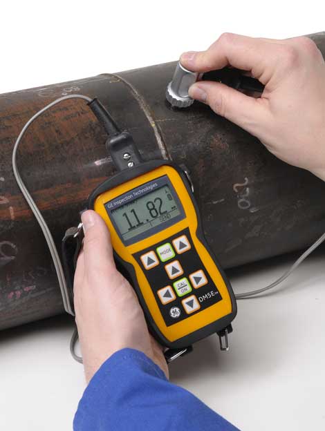

仪器名称: 超声波测厚仪
英文名称: Ultrasonic Thickness Instruments
型号规格: /
相关规程/规范: JJF 1126 超声波测厚仪校准规范
测量范围: 0.5mm~200mm
技术指标: 10mm以下,±0.1mm和±0.05mm
10mm以上,±(0.1+H/100)和±(0.01+H/200)
等级: /
分辨率: 0.1mm 或 0.01mm
计量标准与配套设备: 标准厚度块,标准圆管
推荐标准器品牌:
描述: 超声波测厚仪主要用于测量船体、油气管道、高压容器、锅炉等的壁厚以及大面积板材厚度。被测材质可以是以钢为代表的金属类材料,也可以是塑料、尼龙等非金属材料。其原理是仪器通过探头发射超声波,在到达试件底面后反射回来被测头接收。通过计数器精确测量超声波在材料中传播的时间,并按下式进行计算,由显示器显示出被测厚度值。
