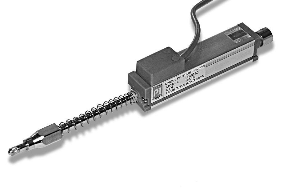

线位移传感器 |
| 仪器俗称/别名: |
电感式位移传感器,直流差动变压器式位移传感器,交流差动变压器式位移传感器,振弦(应变)式 位移传感器,磁致伸缩式位移传感器,电阻式位移传感器,拉线(绳)式位移传感器,激光式位移传感器,直线位移传感器、线性传感器、线性位移传感器、电子尺 |

线位移传感器可用来测量位移、距离、位置和应变量等长度尺寸,在工程测试中应用广泛。线位移传感器输出信号的类型多,绝大部分线位移传感器输出电信号,如不同频率的脉冲信号、电压或电流等模拟量;也有些线位移传感器已集成了信号转化功能,能直接以数字方式或其他方式输出长度尺寸。 |
