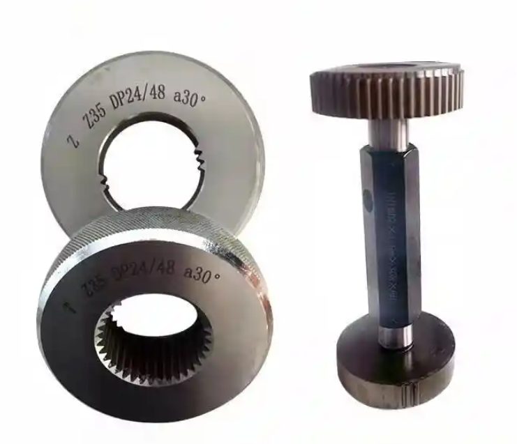

仪器名称: 圆柱直齿渐开线花键量规
仪器俗称/别名: 花键塞规、花键环规、渐开线花键综合量规
英文名称: Straight Cylindrical Involute Spline Gauges
型号规格: /
相关规程/规范: JJF 1557 圆柱直齿渐开线花键量规校准规范
测量范围: 分度圆直径≤180mm
技术指标: /
等级: /
分辨率: /
计量标准与配套设备: 杠杆千分尺,量块,三针,测长仪,标准环规,坐标测量机,齿轮测量中心
推荐标准器品牌:
描述: 花键量规是控制工件花键齿厚(或齿槽宽)极限尺寸的专用量规。花键量规按测量对象不同,可分为花键塞规和花键环规,根据花键量规功能及其特征的不同,可分为:综合通端环规、非全齿通端环规、综合止端环规、非全齿止端环规、综合通端塞规、非全齿通端塞规、综合止端塞规、非全齿止端塞规。
