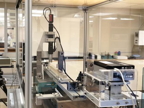

仪器名称: 线纹尺测量系统
仪器俗称/别名: /
英文名称: /
型号规格: /
相关规程/规范: /
测量范围: (0.01~750)mm
技术指标: 测量不确定度:(0.15~ 0.41)µm
等级: /
分辨率: /
计量标准与配套设备: -
推荐标准器品牌:
描述: 线纹尺测量系统主要由光学防震平台、移动平台、摄像头、显微镜、像素计算程序、光学镜组(包括分光镜、反射镜)及雷尼绍激光干涉仪组成。
系统中的移动平台采用以压电电机驱动的空气轴承平台,全长800mm行程的直线度为0.9μm,重复精度达20nm;最大扭摆、俯仰和滚摆角误差分别为+/-0.5角秒。
