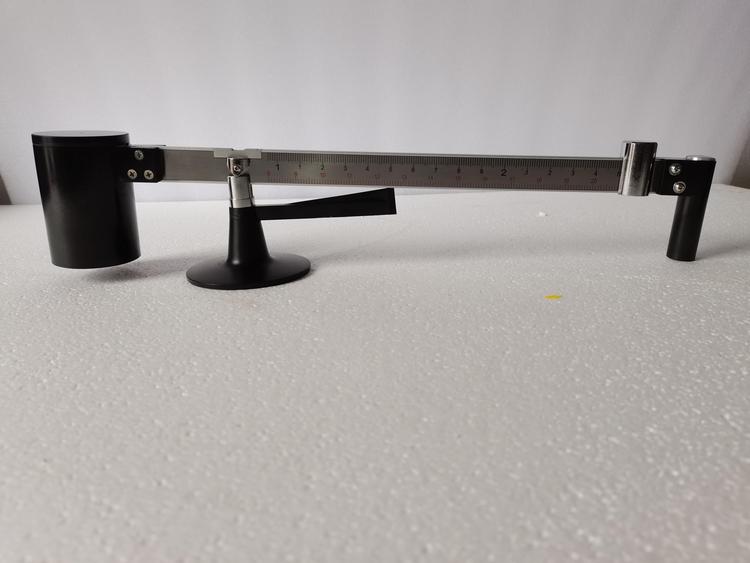

仪器名称: 钻井液密度计
仪器俗称/别名: 钻井液密度计
英文名称: Drilling Fluid Density Metes
型号规格: YM-2,XYM-3
相关规程/规范: JJF 2377 钻井液密度计校准规范
测量范围: (0.70~3.00)g/cm^3
技术指标: 示值误差:±0.01g/cm^3;
重复性:0.005g/cm^3
等级: 最大允许误差 (MPE): ±0.01g/cm^3
分辨率: 0.01g/cm^3
计量标准与配套设备: -
推荐标准器品牌:
描述: 钻井液密度计基于平衡原理,杠杆左端为钻井液杯,右端为平衡柱、游码,游码沿杠杆移动保持平衡,最后通过计算得出密度计钻井液杯容量误差和示值误差。
