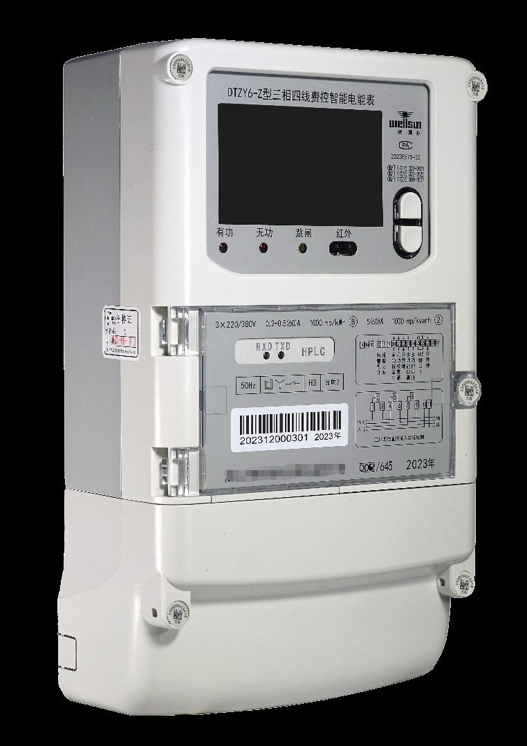

仪器名称: 安装式交流电能表
仪器俗称/别名: 智能电能表、多功能电能表、预付费电能表
英文名称: Fixed Alternating-current Electrical Energy Meters
型号规格: /
相关规程/规范: JJG 596 安装式交流电能表检定规程
测量范围: 电压:≤600V;频率:50Hz/60Hz
技术指标: /
等级: 有功:A,B,C,D,E级;无功:3,2,1,1S,0.5S级
分辨率: 0.01kWh 或0.001kWh
计量标准与配套设备: -
推荐标准器品牌:
描述: 安装式交流电能表(以下简称电能表)是电网中通过输入的负载功率对时间的积分,并能连续累计电能的仪表。按工作原理可分为机电式(感应式)交流电能表和静止式(电子式)交流电能表两大类。
机电式(感应式)交流电能表由被测量的电压、电流分别施加于电压、电流线圈,其中的电流穿过转盘产生工作磁通,穿过转盘不同位置并在转盘中感生涡流,各磁通与涡流相互作用,形成驱动转盘转动的驱动力矩。制动磁钢产生的制动磁通与转盘内感生涡流作用,形成制动力矩。在驱动力矩和制动力矩相互作用下,转盘转动速度跟随负载消耗的有功功率成正比变化。在负载用电期间计度器累计的转数表示测得的电能。
静止式(电子式)交流电能表由电流和电压作用于固态(电子)单元而产生与被
测电能成比例输出的仪表,并通过计度显示器显示被测电能值。测量部件:对于机电式电能表,主要包括驱动元件、转动元件、制动元件等;对于静止式电能表主要包括电压转换器、电流转换器、计量芯片、寄存器等。指示部件:可以是字轮计度器,电子(液晶等)显示器等,可以集成在电能表内,也可以是分离的计度显示器。
功能部件:指可能具有的所需功能(如预付费插卡、时钟模块、数据加密、实时监测、通断电控制、信息交互等功能)的额外模块。
