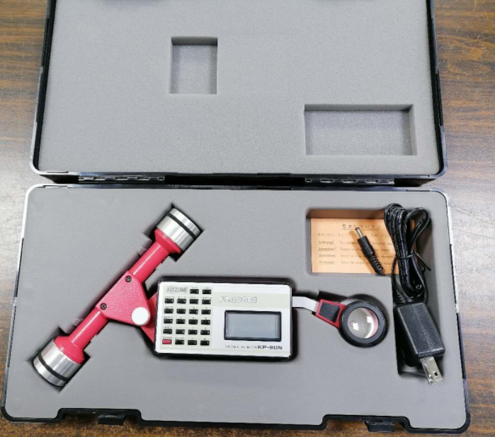

仪器名称: 图形求积仪
仪器俗称/别名: 数字求积仪、平面面积测量仪
英文名称: Digital Planimeter
型号规格: QCJ-2000
相关规程/规范: JJG660 图形面积量算仪
测量范围: 通常 ≥ 10 cm²
技术指标: - 示值误差:≤ ±0.2%(S≥5000mm²)
- 重复性:≤ 0.1% ~ 0.3%
- 显示单位:cm², mm², in², ft² 等可切换
分辨率: 0.01 cm² 或 0.1 mm²(依设备而定,建议查手册或实测)
计量标准与配套设备: -
推荐标准器品牌:
描述: 求积仪。测定图形面积的仪器。常用的为极点求积仪。使用时将底部具有小针的重物压于图纸上作为极点,然后将针尖沿着图形的轮廓线移动一周,在记数盘与测轮上读得分划值,从而算出图形的面积。
