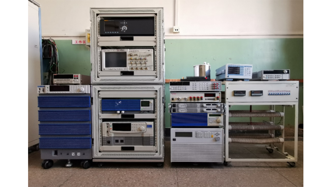

仪器名称: 交直流电源/电子负载校准装置
型号规格: /
技术指标: 稳压电压设置值示值误差:
范围:±(100mV ~ 1kV),最大允许误差:±(0.01% ~ 10%)
电压测量值示值误差:
稳定电流设置值示值误差:
范围:±(1mA ~ 1kA),最大允许误差:±(0.01% ~ 10%)
电流测量值示值误差:
稳压输出负载效应或负载调整率
负载效应:100µV~10V,或负载调整率:0.005%~1%
稳流输出负载效应或负载调整率
负载效应:10µA~10A,或负载调整率:0.005%~1%
稳压输出源电压效应或源电压调整率
源电压效应:100µV~10V,或源电压调整率:0.005%~1%
稳流输出源电压效应或源电压调整率
源电压效应:10µA~10A,或源电压调整率:0.005%~1%
稳压输出周期和随机偏差
有效值:200µV~10V(20Hz ~20MHz)
峰-峰值:1mV~50V(20Hz ~20MHz)
稳流输出周期和随机偏差
有效值:200µA~10A(20Hz ~20MHz)
峰-峰值:1mA~50A(20Hz ~20MHz)
稳压输出短期稳定性
稳定电源工作在稳压模式时,在某一规定的时间间隔内(最短10min,最长8h),
输出电压稳定性:0.001%~0.5%
稳流输出短期稳定性
稳定电源工作在稳流模式时,在某一规定的时间间隔内(最短10min,最长8h),
输出电流稳定性:0.001%~1%
负载瞬态恢复时间:10µs~10s
描述: 电源的校准方法采用电压、电流测量校准、恒压(CV)模式电压校准、恒流(CC)模式电流校准、动态(电流)相应时间的校准,校准通过数字多用表测量电压,通过精密标准电阻取样测量电流,通过示波器测量动态响应时间,相关量值可溯源于国家计量基标准。
电子负载的校准方法有电压、电流测量校准、恒压(CV)模式电压校准、恒流(CC)模式电流校准、恒阻(CR)模式电阻校准、恒功率(CP)模式功率校准、动态(电流)负载模式校准,校准时电压通过数字多用表测量,通过精密标准电阻取样测量电流,,通过示波器测量动态响应时间,相关量值可溯源于国家计量基标
JJF 1597-2016直流稳定电源校准规范
JJF 1462-2014直流电子负载校准规范

大佬,直流电源的设备厂商和型号能发出来吗,图片看的不清楚
