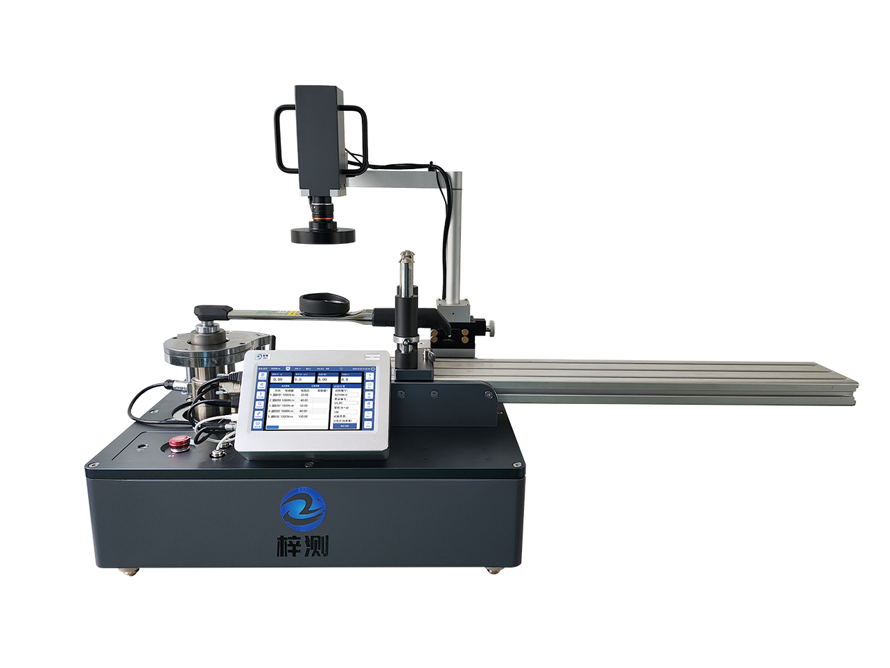

仪器名称: 智慧全自动扭矩扳手检定仪
仪器俗称/别名: 扭矩扳子检定仪
型号规格: ZCNJTS-1000B型
生产厂家: 无锡梓测拓新计量科技有限公司
相关规程/规范: 《JJG707-扭矩扳子检定规程》
《JJG797-扭矩扳子检定仪检定规程》
测量范围: 0-1000N.m
技术指标: 1、测量范围:0-1000N.m.
2、准确度等级:0.3级
3、加载方式:自动加载。
4、单位显示:N·m、N·cm、Kgf·cm、lbf·ft、lbf·in 5种任意切换,可自定义转换系数。
5、可实时显示试验曲线。
6、采样频率:大于 1500Hz(根据需要设定)。
7、操作系统:Linux 操作系统。
8、无线通讯:wifi、蓝牙。
9、有线通讯:以太网、RS485、RS232。
10、显示屏:7寸高清触摸屏(电容屏)。
11、供电电源:AC220V/50HZ
12、视觉相机:600万,配备环形光源。
等级: 0.3级
计量标准与配套设备: -
推荐标准器品牌:
描述: ZCNJTS-1000B型智慧扭矩扳手检定仪是无锡梓测拓新计量科技根据《JJG707-2014扭矩扳子检定规程》、《JJG797-2013扭矩扳子检定仪检定规程》研发制造的,该装置是为测试和检测各种扭矩扳手而设计制造的一种智能化多功能计量仪器。主要用于检测和校正各种扭矩扳手、拧紧力、零件扭转破坏性试验等。具有操作简单,精度高、功能全等特点,广泛应用于各种电气、轻工、机械制造、科研机构等行业。
加载方式:恒扭矩、定扭矩自动加载。
视       觉:可对数显、指针式扳手自动读数。
量       程:可配置多传感器覆盖全量程。
样品扫一扫:码获取样品信息。
打          印:检定完成合格证自动打印。
合格证扫一扫:自动浏览检定结果。
计量管理平台:自动生成检定记录
