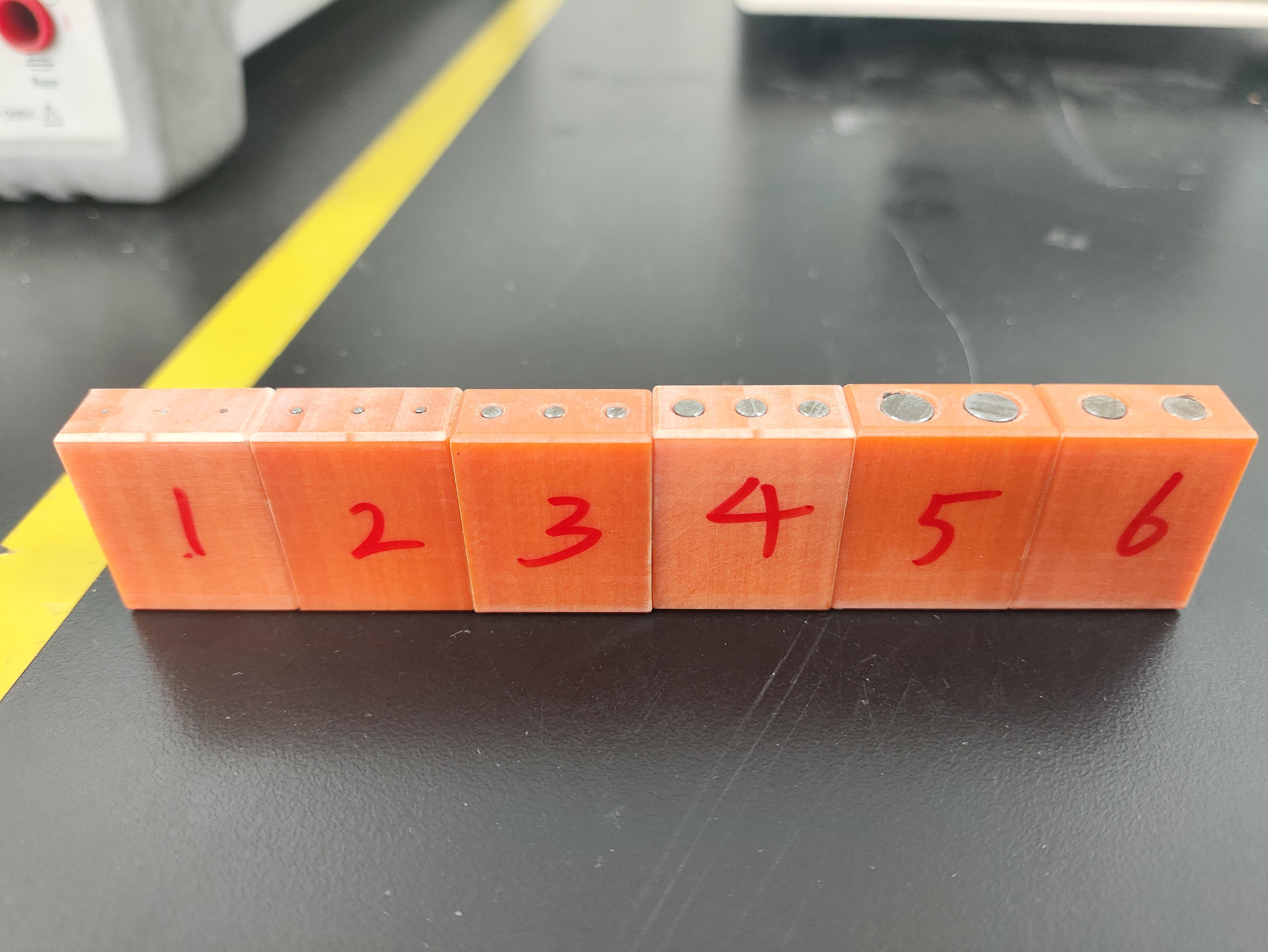

仪器名称: 针规
型号规格: 2mm
技术指标: /
第一次见到这样的针规,请问有什么方法校准和测试吗,现在上面磨花了,测出来不准。
cxf666666 发表于 2026-5-29 08:07:13 | 显示全部楼层
上面磨花跟你测有什么关系?你用万工显测?还有拿不出来就不是针规,针规是测孔径的实物量具,标准器就那几种都是接触测量(激光接触也是接触)
 楼主| chenbao_he 发表于 2026-5-29 08:31:02 | 显示全部楼层
我们用这个测X-RAY,针规卡在里面不用拿出来
 楼主| chenbao_he 发表于 2026-5-29 08:31:22 | 显示全部楼层
上面磨花跟你测有什么关系?你用万工显测?还有拿不出来就不是针规,针规是测孔径的实物量具,标准器就那几种 ...
cxf666666 发表于 2026-5-29 09:02:51 | 显示全部楼层
不好意思,我以为你是第三方校准针规的。X-Ray的原理是射线透射,你这个针规(或者说标块)就不能用针规规程的方法校准。你要核查或者校准标块,建议用同X-Ray原理的设备进行校准。或者问厂家,怎么校准这种标块。
 楼主| chenbao_he 发表于 2026-5-29 09:20:57 | 显示全部楼层
不好意思,我以为你是第三方校准针规的。X-Ray的原理是射线透射,你这个针规(或者说标块)就不能用针规规 ...
这个标准块只是一个夹具,夹具不用管,只测针规,有什么办法知道针规准不准
cxf666666 发表于 2026-5-29 09:28:11 | 显示全部楼层
这个标准块只是一个夹具,夹具不用管,只测针规,有什么办法知道针规准不准 ...
按照针规测只能拿出来。其他方法建议问X-Ray的厂家。他们自己应该有核查标块的
 楼主| chenbao_he 发表于 2026-5-29 09:55:41 | 显示全部楼层
按照针规测只能拿出来。其他方法建议问X-Ray的厂家。他们自己应该有核查标块的 ...
我们本来是要测他们的设备,只是这个针规是准的,设备就可靠,现在反而他让我们用他们的设备来验证针规准不准
