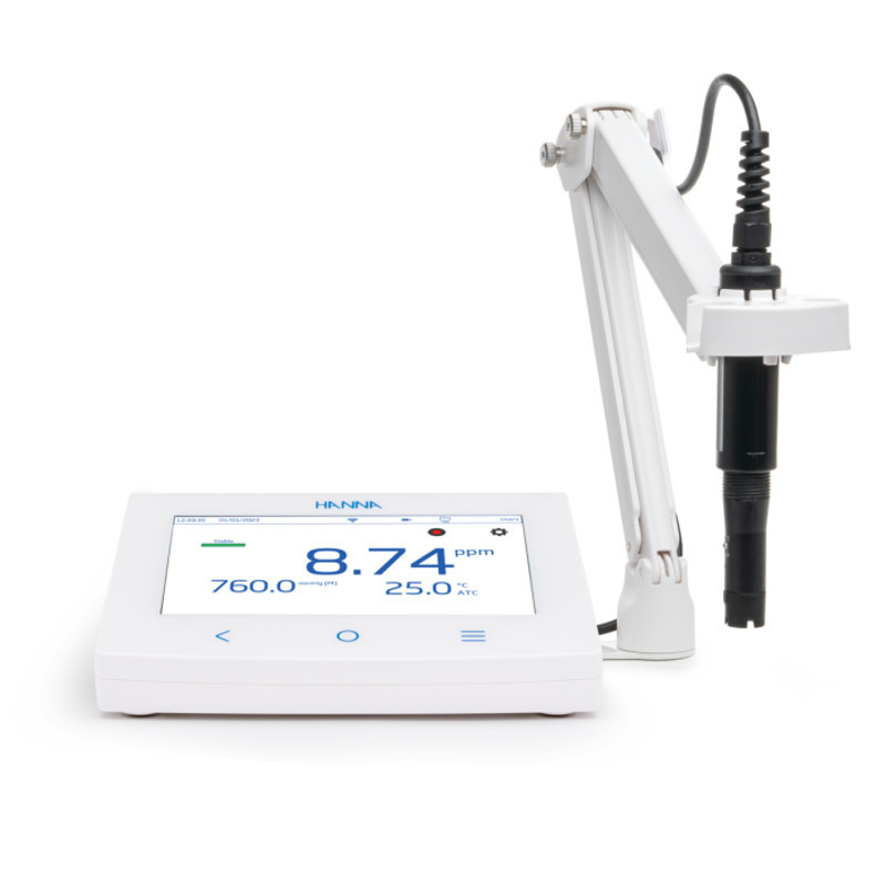

仪器名称: 溶解氧测定仪
英文名称: Dissolved Oxygen Meters
相关规程/规范: JJG 291 溶解氧测定仪检定规程
测量范围: (0~20)mg/L
技术指标: 零值误差:不超过 0.10 mg/L
溶解氧浓度示值误差:首次检定不超过 ±0.30 mg/L,后续检定不超过 ±0.50 mg/L
重复性:不超过 0.15 mg/L
温度示值误差:不超过 ±0.5 ℃
盐度补偿误差:不超过 ±2%
计量标准与配套设备: 检定用水;精密恒温水槽;秒表;温度计;气压表;鼓泡器(多孔)、试剂(亚硫酸钠、二价钴盐、氯化钠,均为分析纯)
推荐标准器品牌:
描述: 本仪器主要用于测定水中常量溶解氧(DO)浓度 。仪器类型主要包括覆膜电极溶解氧测定仪和荧光法溶解氧测定仪 。其中,覆膜电极式通过测量电极产生的电流得到溶解氧浓度 ;荧光法则是基于氧分子对荧光物质的猝灭效应,通过测量激发光与参比光的相位差等方式获得浓度值 。仪器一般由氧电极、电子单元和(或)显示单元组成 。
