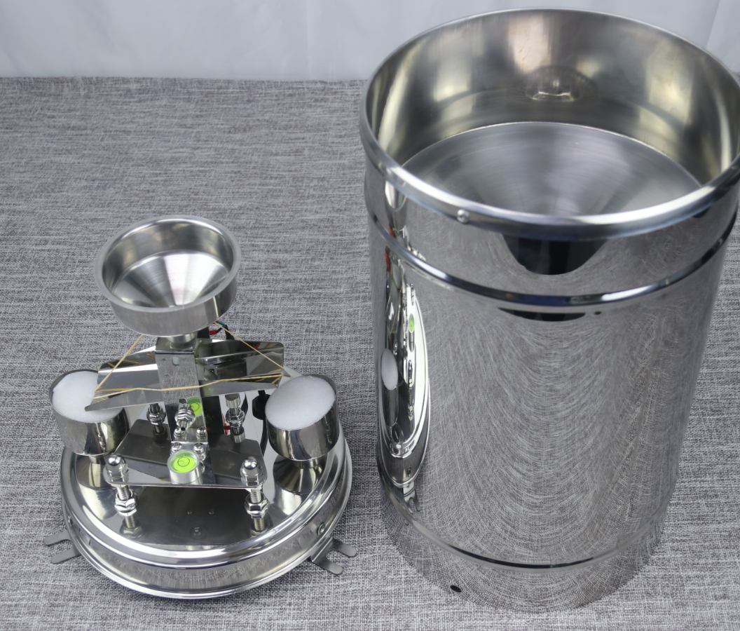

仪器名称: 翻斗式雨量计
仪器俗称/别名: 雨量计
英文名称: Raingauge and Measuring Cylinder
相关规程/规范: JJG 524 雨量器和雨量量筒检定规程
技术指标: 雨量器:
内径:200+0.6mm;
储水容量:(2000~2500)mL
雨量量筒:
降水量测量范围:(0.05~10)mm,刻度范围应为0.05~10.5(mm).从0.1(mm)到10.5(mm)之间的分度值应为0.1(mm).
计量标准与配套设备: 游标卡尺,标准球,检定架,秒表,10×刻度放大镜,量锤
推荐标准器品牌:
描述: 雨量器是用来收集降水的专用器具,并通过与之配套的雨量量简来测定以毫米为单位的降水量用“(mm)”表示.广泛用于气象、水文及其它部门.
雨量量筒上示的1(mm)相当于容量31.416mL.
雨量器+雨量量筒
雨量器+雨量量筒
