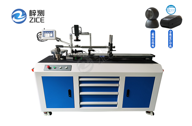

仪器名称: 智慧自动读数全自动扭矩扳手检定仪
仪器俗称/别名: 全自动扭矩扳手检定仪
型号规格: ZCNJGS-3000B型
生产厂家: 无锡梓测拓新计量科技有限公司
相关规程/规范: JJG707-扭矩扳子检定规程
JJG797-扭矩扳子检定仪检定规程
测量范围: 0-3000N.m
技术指标: 1、测量范围:0-3000N.m(可配备多传感器,覆盖全量程),扭转角度测量范围:0-360°
2、准确度等级:0.3级
3、主动夹头转速:0~360º/min,无级可调。
4、加载方式:自动加载.
5、可实时显示试验曲线。
6、单位显示:N·m、N·cm、Kgf·cm、lbf·ft、lbf·in 5种任意切换,可自定义转换系数;
7、采样频率:大于1500Hz(根据需要设定)。
8、操作系统:Linux 操作系统。
9、显示屏:7寸高清触摸屏(电容屏)。
10、供电电源:AC220V/50HZ
11、视觉相机:600万,配备环形光源。
等级: 0.3级
计量标准与配套设备: -
推荐标准器品牌:
描述: ZCNJGS-3000B型智慧扭矩扳手检定仪是无锡梓测拓新计量科技有限公司根据《JJG707-2014扭矩扳子检定规程》、《JJG797-2013扭矩扳子检定仪检定规程》研发制造的,该检定装置属于扭矩量值传递的计量仪器,是对各种扭矩扳手的检测设备,它采用了高精度、高稳定性的扭矩测试仪和扭矩传感器,使该检定设备有机械式检定装置无可比拟的优点,大大提高了检测精度和检定效率。通过测控系统对检测结果进行科学分析与管理的专用系统。
加载方式:恒扭矩、定扭矩自动加载。
视       觉:可对数显、指针式扳手自动读数。
量       程:可配置多传感器覆盖全量程。
样品扫一扫:码获取样品信息。
打          印:检定完成合格证自动打印。
合格证扫一扫:自动浏览检定结果。
计量管理平台;自动生成检定记录
