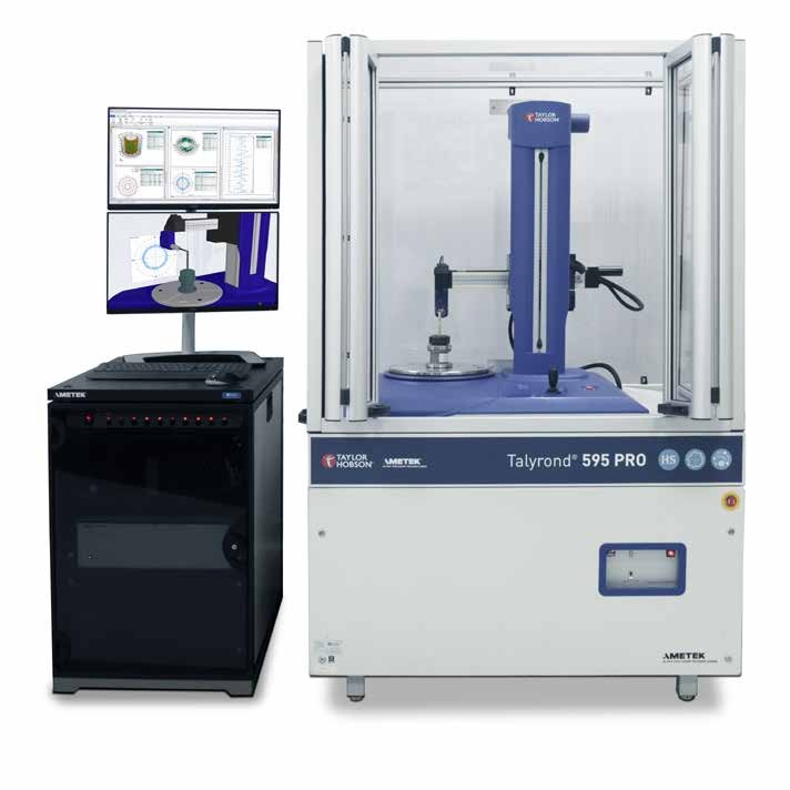

仪器名称: 圆度圆柱度测量仪
仪器俗称/别名: 圆度仪、形状测量仪
英文名称: Roundness and Cylindricity Measuring Instrument
型号规格: Talyrond 595H PRO
生产厂家: 英国泰勒霍普森 (Taylor Hobson)
相关规程/规范: JJG 429 圆度、圆柱度测量仪校准规范
测量范围: 最大工件直径通常可达 400mm - 600mm(具体视配置而定); 最大工件高度通常可达 600mm - 800mm; 最大工件重量通常支持至 100kg 以上。
技术指标: 主轴回转精度:±0.01 µm;
传感器分辨率:0.3 nm;
测量项目:圆度、圆柱度、直线度、同轴度、同心度、跳动量、垂直度、平行度、平面度、表面波纹度等;
具备全自动调心调平功能及主动抗振控制托架。
分辨率: 0.3 nm (纳米级)
计量标准与配套设备: 水平仪,自准直仪,刀口尺,超精密微动台,圆柱角尺,测微表,标准球,标准半球,一级平晶,椭圆标准器组,圆柱度标准器组,专用重块,砝码
推荐标准器品牌:
描述: 圆度测量仪(以下简称圆度仪)是以精密回转中心为回转测量基准,通过传感器测量被测件不同转角位置上的实际轮廓到回转中心半径的变化量,来定量评价被测件某一横截面圆度的测量仪器。
圆柱度测量仪(以下简称圆柱度仪)是以精密回转中心线为回转测量基准,精密直线运动导轨为直线测量基准,通过位于直线运动导轨上的位移传感器,测量圆柱体表面若干截面在不同转角位置上的实际轮廓到回转中心线半径的变化量,来定量评价圆柱体表面圆柱度的测量仪器。
