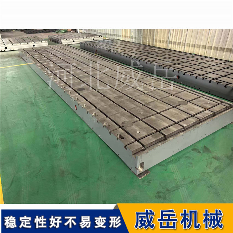

电机试验平台:组成架构、工作原理与行业通用测试标准解析
在电机研发迭代、出厂批量质检、长期耐久测试、NVH噪声振动试验等多元化场景中,电机试验平台是整套测试系统核心的基础承载基准,也是行业内容易被忽视的关键配套设备。多数研发、运维工程师的关注点,大多集中在测功机、扭矩传感器、工控采集系统等可视化核心仪器,往往忽略了平台基座的基础性作用。实际上,平台的结构刚性、减振性能、平面精度与整体稳定性,会直接决定电机试验数据的重复性、准确性和对标统一性,是保障各类电机测试工作顺利开展的前提。本文从纯科普角度,拆解电机试验平台的完整组成架构、核心工作逻辑与行业通用测试适配标准。
从整体架构来看,标准化电机试验平台主要由高精度铸铁基准台面、箱体式加强筋结构、可调式支撑垫铁、标准化T型槽装夹系统、内置减振稳定结构五大部分组成,各模块协同配合,实现承重承载、振动、水平调平、设备定位四大核心功能。市面主流平台均采用HT250、HT300等高牌号灰铸铁浇筑成型,材质金相组织均匀致密,自带阻尼减振特性。在电机频繁启停、负载快速切换、高速运转产生高频振动的工况下,铸铁材质可以吸收、耗散振动,阻断振动传导至传感器和测试仪器,从源头规避测试数据漂移、曲线杂波等问题。
内部箱体网格筋板架构,是电机试验平台长期稳定不变形的核心支撑。区别于普通单层平板结构,试验平台采用纵横交错的密集加强筋一体式设计,能够将电机、测功机、工装支架产生的单点集中压力,均匀分散至整个基座台面,大幅降低局部应力集中带来的形变风险。电机对拖测试是典型的交变载荷工况,长期反复的动态冲击,易让普通简易台面产生肉眼不可见的微量形变,久而久之造成基准偏移。而优化后的筋板箱体结构,大幅提升了设备整体刚性,可长期维持台面平面精度,适配高频次、高强度的动态测试工况。
标准化T型槽系统是试验平台实现灵活适配的核心定位结构。槽体采用行业通用的上窄下宽梯形设计,适配市面标准T型螺栓、压板、限位工装,可灵活完成被测电机、陪试电机、测功机、传感支架等设备的固定安装。多槽位均匀布局的设计,能够满足单电机静态测试、双电机对拖测试、多机型交替研发测试等不同场景的布局需求,安装位置可自由调节,无需在基准台面上打孔破坏结构,保障设备多次拆装、换型调试后,依旧能够保留原始基准精度。
底部支撑系统采用多点可调垫铁结构,也是区别于普通固定地面支撑的核心优势。整套平台采用矩阵式多点支撑布局,可根据现场地面情况、设备承重分布,对台面水平度进行精细化微调,补偿车间地基轻微沉降、地面平整度偏差、设备偏载放置带来的基准偏移。通过调平校准,能够保障整套测试设备的同轴度、平行度处于合理区间,大限度减少安装偏差带来的测试误差,是实验室长期获取稳定、测试数据的重要基础保障。
从行业通用测试规范与适配标准来看,电机试验平台的平面精度、平整度、结构刚性、减振性能,需要匹配不同类型电机测试的环境要求。其中,新能源电机研发标定、NVH振动噪音测试、高精度能效对标试验,对台面平面度、整体稳定性、振动效果有着更高的适配标准;而产线批量老化测试、常规出厂质检、简易工况测试,可适配基础工业级精度平台,按需匹配工况可平衡测试精度与设备实用性,保障各类试验结果的一致性、可对比性。
总体而言,电机试验平台看似是结构简单的金属台面,实则是整套电机测试系统的核心基准载体。结构稳定性、振动能力、平面精度、可调适配性四大核心指标,直接决定电机测试数据的可靠性、重复性和对标价值,是新能源试验室、工业电机检测车间、高校科研实验室不可或缺的基础配套设施,也是保障电机研发、质检、性能迭代工作有序推进的关键基础。
