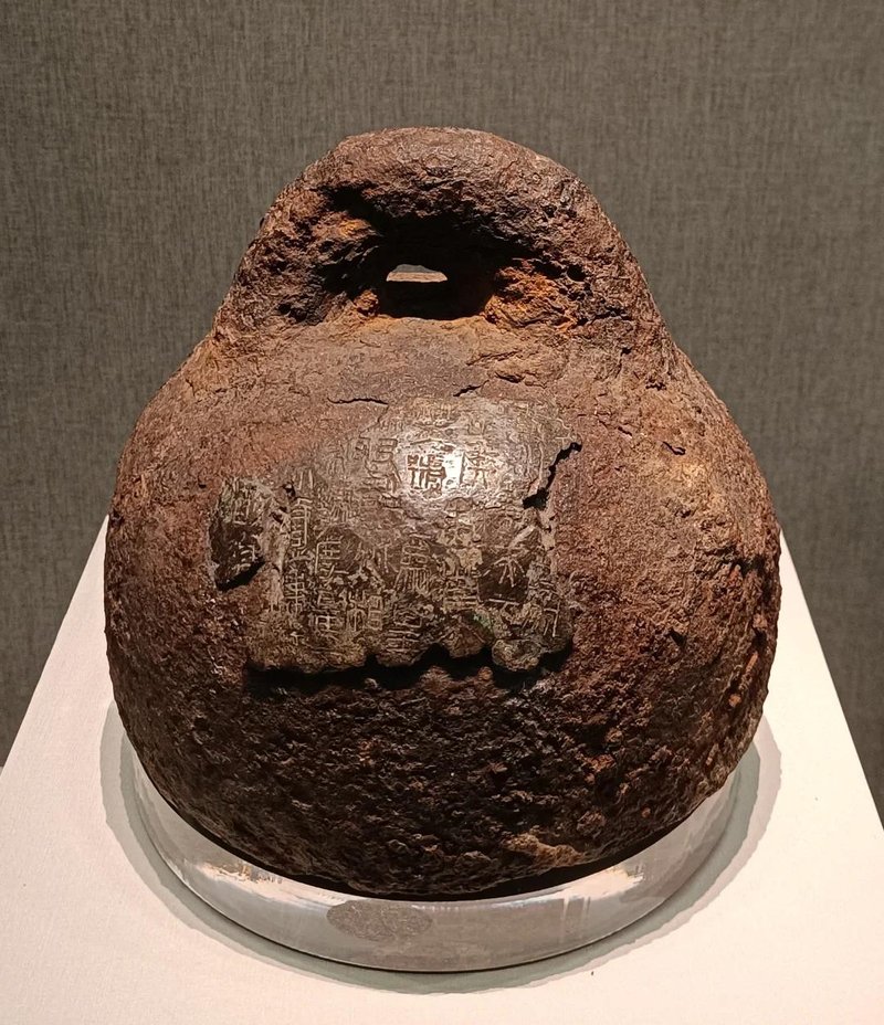

仪器名称: 秦始皇诏书铁权
仪器俗称/别名: 秦权、秦铁权
型号规格: 秦始皇二十六年制(公元前221年),秦制一石(120斤)
生产厂家: 秦国官造
技术指标: 铁质,重约30公斤,通高15.8厘米,直径25厘米,顶部有圆拱形桥钮
测量范围: 30公斤(一石)
描述: 1986年河南宝丰出土,现存最大规格秦权之一,铸有40字诏书铭文,是研究秦代大重量基准的珍贵实物
秦始皇诏书铁权
一、文物信息
文物名称:秦始皇诏书铁权(又称秦铁权)
馆藏博物馆:河南博物院
年代:秦始皇二十六年(公元前221年)统一六国后铸造
出土地:1986年河南省平顶山市宝丰县商酒务乡古城村出土
材质/尺寸:铁质,重约30公斤(秦制一石/120斤),通高15.8厘米,直径25厘米,顶部有15.5厘米长圆拱形桥钮
二、计量功能
秦始皇诏书铁权是秦朝统一度量衡制度中的大重量级标准砝码。秦制一石为120斤,此铁权重约30公斤,恰好对应秦制一石的重量标准。它可能用于大宗交易(如粮食、盐铁)的称量基准,也可能是地方官府用于校验小型砝码的参照标准。
铁权上铸有秦始皇统一度量衡的40字诏书铭文:"廿六年,皇帝尽并兼天下诸侯,黔首大安,立号为皇帝。乃诏丞相状、绾,法度量则不壹,歉疑者,皆明壹之。" 铁质权与铜质权并存,说明秦代根据不同使用场景选择不同材质的计量器具。
三、历史背景
1986年河南省宝丰县出土了这件大型铁权,为研究秦代度量衡制度提供了重要实物。铁权的大量使用与秦代冶铁业的发展密切相关。秦代推行"盐铁官营"政策,官府控制铁器生产,这也为铸造统一的铁质度量衡标准器提供了物质基础。
1990年宝丰县文物保管所成立,该器物移交保管所收藏,1997年调入河南博物院。
四、计量学意义
  • 大重量基准:30公斤级铁权为研究秦制"石"这一大重量单位提供了直接实物证据
  • 量值体系完整性:与各地出土的小型铜权(250克级一斤权)配合,完整展示了秦代从"两"到"斤"到"石"的重量量值体系
  • 材质选择:铁质大权与铜质小权并存,体现了秦代根据量程选择材质的实用考量
  • 冶金技术:大型铁质标准器完整保存至今,证明秦代已具备成熟的大规模铸铁技术
