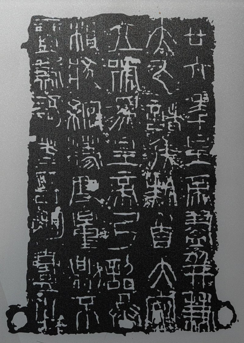

仪器名称: 秦始皇二十六年铜诏版
仪器俗称/别名: 秦诏版
型号规格: 秦始皇二十六年制(公元前221年),长10.8厘米×宽6.8厘米×厚0.3厘米
生产厂家: 秦国官造
技术指标: 青铜质,重约150克;四角各有一钉孔,用于固定在量器或衡器上;正面阴刻秦小篆40字诏书铭文
描述: 刻有秦始皇统一度量衡诏书的青铜铭版,全国仅存两件,是研究秦代"书同文、统一度量衡"制度的珍贵实物,兼具法定标识和计量法规载体功能
秦诏版
一、文物信息
文物名称:秦始皇二十六年铜诏版(又称秦诏版)
馆藏博物馆:镇原县博物馆(甘肃省庆阳市镇原县)
年代:秦始皇二十六年(公元前221年)统一六国后铸造
出土地:1976年甘肃省镇原县城关镇富坪村出土
材质/尺寸:青铜质,长10.8厘米,宽6.8厘米,厚0.3厘米,重约150克;四角各有一钉孔
二、计量功能
秦诏版是秦始皇统一度量衡制度的"公告牌"。它不是计量器具本身,而是官方颁发的度量衡统一诏书的铜版铭刻件,用于嵌镶或悬挂在度量衡标准器上,起到法定标识和公示标准的作用。
诏版铭文共40字:"廿六年,皇帝尽并兼天下诸侯,黔首大安,立号为皇帝。乃诏丞相状、绾,法度量则不壹,歉疑者,皆明壹之。" 全文以小篆书写,字体工整规范。
三、历史背景
秦始皇统一六国后,在全国推行统一的度量衡制度。诏版作为这一制度的"法律文本载体",被嵌镶在各地的度量衡标准器上,确保每件标准器都带有皇帝诏书,兼具权威性和可核查性。
1976年4月1日,镇原县城关镇富坪村一村民在翻修房屋掘土时发现了这件铜诏版。1996年9月,被国家文物局专家认定为国家一级文物,成为镇原县博物馆的镇馆之宝。
值得注意的是,诏版铭文中的丞相"状"字,纠正了《史记》中的记载错误。《史记》记载丞相名为"隗林",而诏版明确刻为"隗状",这一发现为秦史研究提供了重要的文字校勘证据。
四、计量学意义
  • 计量法规载体:诏版是古代将法律条文与计量器具相结合的典型形式,类似于现代计量器具上的法定检定标志
  • 量值溯源的文字依据:诏书记载的统一标准为各地度量衡器具提供了法定溯源依据
  • 文字标准化:小篆作为标准字体铸刻在计量器具上,文字统一与度量衡统一同步推进,体现了"书同文"与"统一度量衡"的一体性
  • 校勘价值:诏版铭文纠正了传世文献的错误,为计量史研究提供了第一手实物证据
