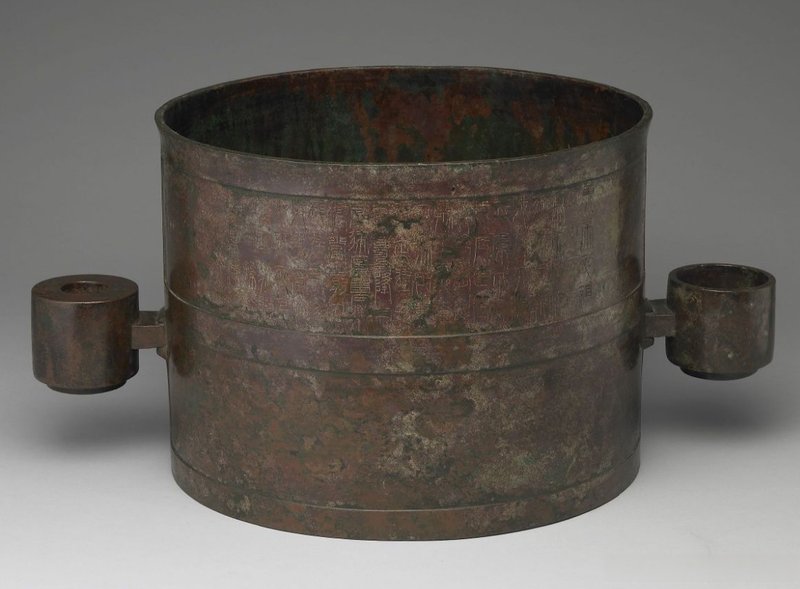

仪器名称: 新莽嘉量
仪器俗称/别名: 刘歆铜嘉量、王莽铜嘉量
型号规格: 新莽始建国元年制(公元9年),高25.6厘米,外径34.6厘米,重13.414公斤
生产厂家: 新莽官造
技术指标: 青铜质,一器五量(斛、斗、升、合、龠),十进制递进;斛容量约20097.5毫升,斗约2012.5毫升,升约191.8毫升,合约21.125毫升,龠约10.65毫升
测量范围: 10.65毫升 ~ 20097.5毫升
描述: 中国计量史上最杰出的标准量器,一器兼五量,实现了度量衡三量合一。现藏台北故宫博物院,为中国度量衡标准化制度的巅峰之作
新莽嘉量
一、文物信息
文物名称:新莽嘉量(又称刘歆铜嘉量、王莽铜嘉量)
馆藏博物馆:台北故宫博物院(中国台湾省台北市士林区)
年代:新莽始建国元年(公元9年)
材质/尺寸:青铜质,高25.6厘米,外径34.6厘米,重13.414公斤;通体由斛、斗、升、合、龠五个量器组成,一器五量
二、计量功能
新莽嘉量是中国计量史上最杰出的标准量器。它在一个器物上同时集成了龠、合、升、斗、斛五个量级,以十进制递进:二龠为合,十合为升,十升为斗,十斗为斛。这种"五量合一"的设计,使一件器物即可检定从最小(龠)到最大(斛)的全部容量标准。
据实测推算:一尺约23.1厘米,一升约200毫升,一斤约226.7克。嘉量不仅是容量标准,还通过其自身的尺寸(长度)和重量(重量)推导出长度和重量标准,实现了"度量衡三者合一"。
嘉量铭文还记载了各量的精确尺寸、容积和重量关系,是中国古代最详细的计量标准文献之一。
