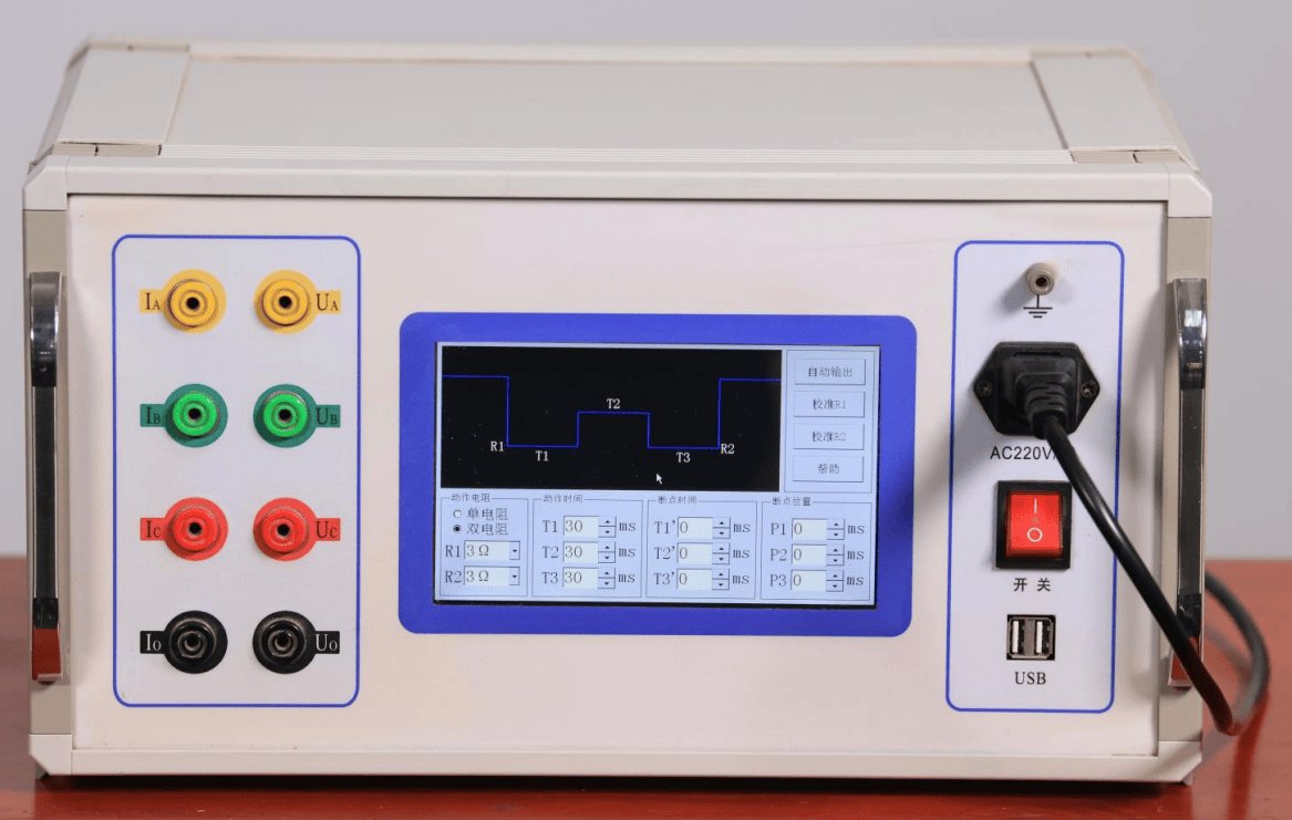

仪器名称: 变压器有载分接开关测试仪
仪器俗称/别名: 有载分接开关测试仪、OLTC测试仪、OLTC分析仪
相关规程/规范: JJF 2410 变压器有载分接开关测试仪校准规范
技术指标: 过渡电阻:0.5Ω~20Ω ±(5%读数+0.1Ω)
过渡时间:1ms~250ms ±(0.5%读数+0.1ms)
三相开断不同步时间:0~5ms ±1ms
计量标准与配套设备: 标准直流电阻器(额定电流不低于被校测试仪工作电流)、标准时间开关
电感负载,电阻负载
推荐标准器品牌:
描述: 用于测量和分析变压器有载分接开关性能的测量仪器,其测量参数主要
包括过渡时间、过渡电阻、三相开断不同步时间等。
测试仪有直流法和交流法两种测量方法。直流法用于分接开关出厂或大修时试验,主要测试过渡电阻、过渡时间和三相开断不同步时间;交流法用于分接开关吊装后带
绕组试验,主要测试过渡时间波形和三相开断不同步时间。
