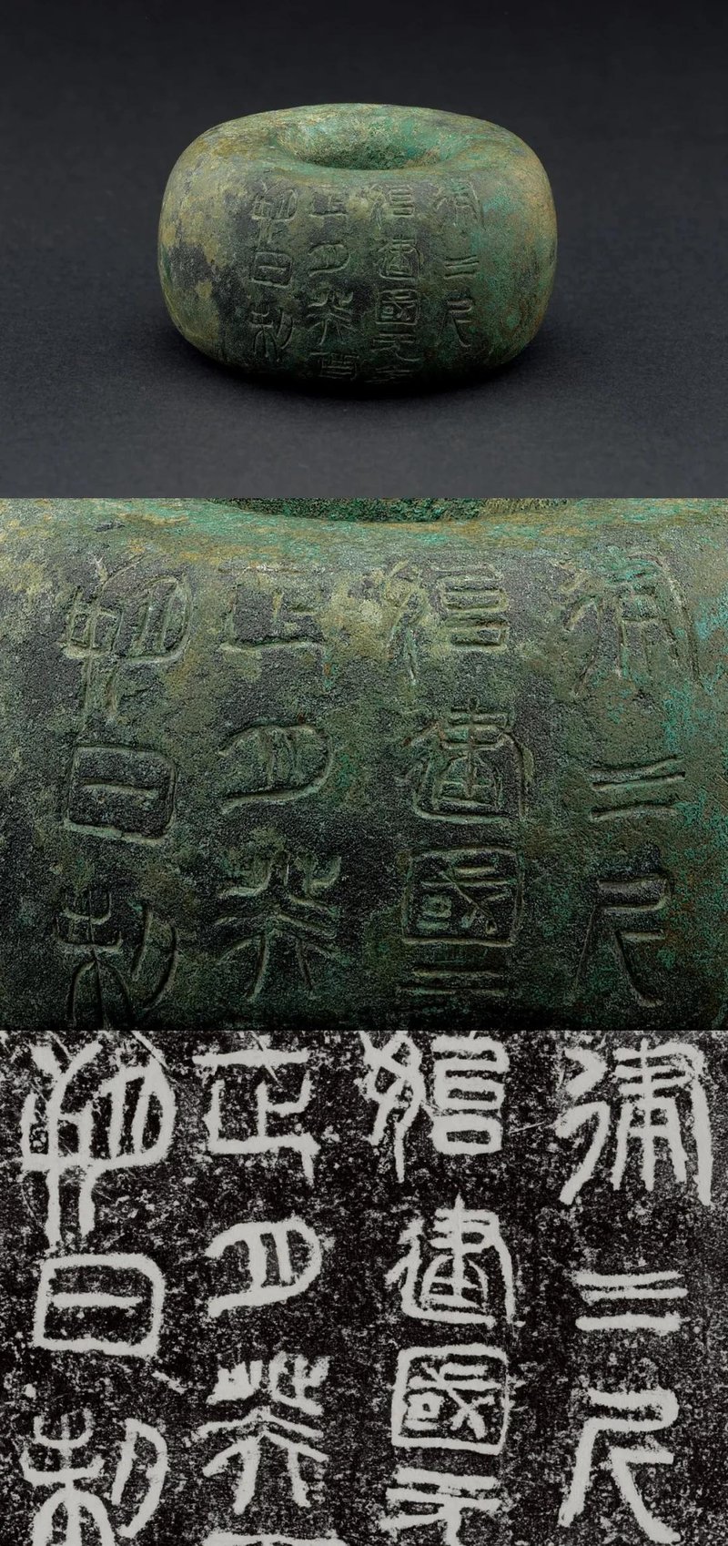

仪器名称: 光和大司农铜权
仪器俗称/别名: 大司农平权、东汉官权
型号规格: 东汉光和二年制(公元179年),实测一斤约合249.7克
生产厂家: 东汉大司农官造
技术指标: 青铜质,半球形,实测一斤约合249.7克,与秦代一斤250克高度一致
测量范围: 约250克(一斤)
描述: 东汉大司农颁发的官方标准砝码,铸有"光和二年"铭文,是研究东汉度量衡管理制度的重要实物,也是中国计量标准延续性的有力证明
光和大司农铜权
一、文物信息
文物名称:光和大司农铜权(又称大司农平权)
馆藏博物馆:中国国家博物馆(北京市东城区东长安街16号)
年代:东汉光和二年(公元179年)
材质/尺寸:青铜质,半球形,实测一斤约合249.7克
二、计量功能
光和大司农铜权是东汉时期由中央最高财政机构"大司农"颁发的官方度量衡标准器。铜权上铭文记载了制造依据:"依黄钟律历、九章算术"制造,表明汉代度量衡标准与乐律(黄钟律)和数学(九章算术)紧密关联。
实测一斤约合249.7克,与秦代一斤约250克的标准高度一致,说明从秦到东汉近400年间,中国的重量计量标准保持了高度稳定。
三、历史背景
东汉时期,大司农为九卿之一,掌管国家财政。度量衡标准器由大司农统一颁发,体现了汉代计量管理的中央集权体制。光和年间(178-183年)为汉灵帝时期,虽然政治日趋腐败,但度量衡管理体系仍在运作。
铭文中"依黄钟律历"制造的说法,反映了汉代以"黄钟"(中国古代标准音律)为度量衡根本依据的传统。据《汉书·律历志》记载,黄钟律管的长度、容积和容量中的黍粒数分别对应度、量、衡三种标准,这一理论被称为"以律起度"。
四、计量学意义
  • 量值连续性:一斤249.7克与秦代250克几乎一致,证明了秦汉度量衡标准400年间的稳定性
  • 计量与乐律:以黄钟律为度量衡根本依据,是中国独特的计量溯源理论
  • 机构管理:大司农颁发标准器,说明汉代已有专门的计量管理机构
  • 技术标准文本化:"依黄钟律历、九章算术"铭文表明,计量标准的制定已有明确的理论依据和数学计算方法
